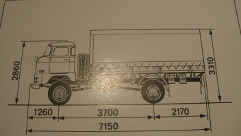

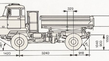

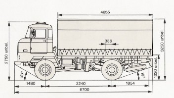

Vorderer Überhang beim W50 ~ 1.250 mm, beim L60 knapp 1.500 mm.
Du hast Recht, das war mir bisher gar nicht aufgefallen - vermutlich, weil die Fahrzeuge meistens schräg von vorn fotografiert werden. Hier ein paar Maßangaben:
W50 Bild 1
W50 Bild 2
L60 Bild 1
L60 Bild 2
Hier sieht man den Unterschied auch ganz gut. Ich glaube, das Führarhaus sitzt tatsächlich ein wenig zu weit hinten.
Auch schräg von vorn sollte der fehlende hintere Kotflügel des L60-Häuschens auffallen. Ohne Not hatte man das nicht ändern müssen. Mehr wg. der Devise: "Sparen! Koste es, was es wolle." War ein komplett neues Führerhaus so viel teurer als die Anpassungen der W50-Hütte und ein paar gerettete Werkzeuge?

Was hat der fehlende hintere Kotflügel mit dem größeren Überhang zu tun?
Die hinteren Kotflügel fehlen, weil das Führerhaus weiter nach vorn gekommen ist. Weglassen war einfacher (billiger) als neue (inkl. Presswerkzeuge!) zu konstruieren. Man erkennt ja auch, dass die vorderen Radläufe sehr viel Abstand zu den Rädern haben. Im GGsatz zum W50.
Das zweite bedingt das erste. Bei mechanische Fixmaßen lässt sich die Hütte nur schwer nach vorne schieben, ohne hinten zu Konflikten zu kommen:
Wenn die Methode des Hinsehens nicht funktioniert: Setz ein W50-Führerhaus auf den L60.
Neue Werkzeuge wäre neues Führerhaus, denn das alte war schlicht zu kurz.
Vergleichbare zeitgenössische Lkw sehen an der Stelle nicht anders aus: ein "hinten offenes" Führerhaus ohne seitliche Kotflügel, dafür mit angepasster (= vorne herabgezogener) Tür: MB LK der 1980er, Steyr 12M18, MAN G90.
Manch einem ist seit 30 Jahren das offensichtliche nicht aufgefallen. :fasziniert:
