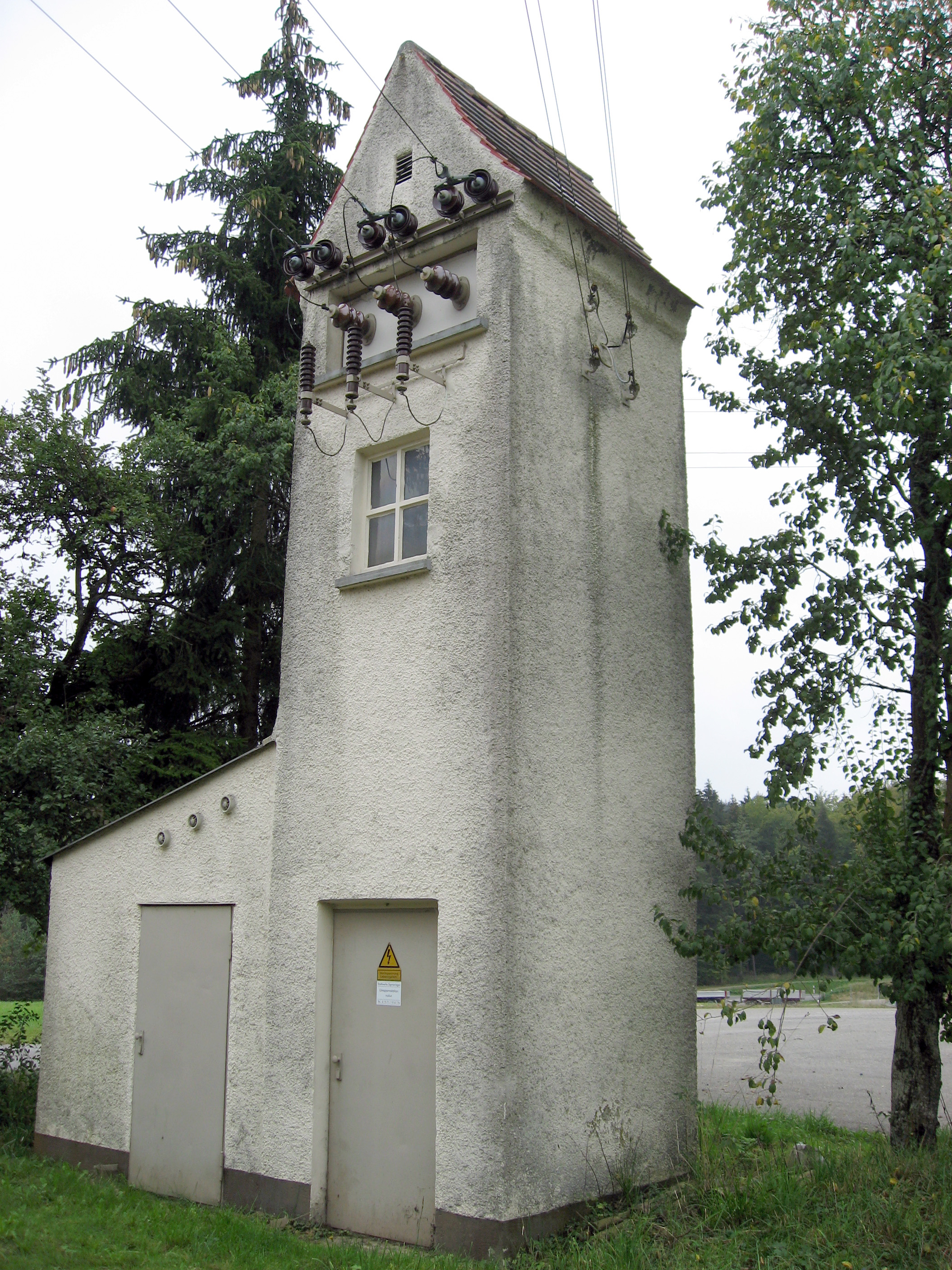

Jetzt hat der kleine Turm sein Dach erhalten und die ersten Anschlüsse wurden auch installiert.
Dach : Die Dacheindeckung wurde nach der Fadenmethode aufgebaut und besteht damit aus Sternzwirn (vertikale Erhebungen) und darauf verklebten Papierstreifen in horizontaler Richtung. Am First und an den Traufen kamen kleine Papierziegel zum Einsatz. Dies war mein erstes Dach nach dieser Methode und ich muss sagen, beim nächsten Mal muss das besser klappen. Ich empfand es als Strafarbeit, meine Schindeldächer waren dagegen ein Kinderspiel. Nachdem mir @kloetze aber noch einige Tipps gegeben hat, werde ich ganz bestimmt noch einen zweiten Versuch wagen.
Anschlußbereich : Die Anschlüsse habe ich aus Polystyrol, Litzenabschnitten mit Isolation und 3 einzelnen Adern einer 0,09 mm Litze gebastelt. Ich denke, dass das filigran genug ist, der normale Betrachter wird die Anschlußleitungen gar nicht entdecken !
Ob ich jetzt wirklich auch noch versuche die anderen Anschlußelemente des Originals darzustellen, wird entschieden, wenn die letztendliche Funktion (genutzt, stillgelegt) geklärt ist.
Fazit meinerseits, wenn ich das Modell mit den Fotos vom Original vergleiche - Umsetzung ganz gut gelungen !!!

Wie Recht du doch hast Mirko,
wiklich gut gelungen. Ich finde das Gebäude echt schick aber........(Ich hab ne Kleinigkeit zum meckern gefunden *freu*, kommt ja so selten vor ;))
Deine Mauerdurchführungen die du dort verbaut hast, sind eine eher sehr moderne Ausführung. Zu deiner Epoche passend sind Mauerdurchführungen mit Isolatoren und den langen Kupferdurchziehern! Vor allem wenn deine F-Station bereits stillgelegt sein sollte, müssest du dieses Detail noch ergänzen.
Ich hab glücklicherweise im Netz ein wirklich gutes Bild der Teile finden können, KLICK
Wenn du noch Lust haben solltest, kannst du die Iso-Stummel an den Wandürchführungen ja noch ergänzen.

Schmuck..
Wobei ich das Kabel als etwas zu dünn empfinde. Ist ja isoliertes Kabel. Wenn ich da von 95qmm ausgehe, komme ich auf einen Außendurchmesser von 36mm. Sind in TT 0,3mm. Dein Kabel wirkt auf mich dünner.
Edit: und wer lesen kann ... *seuftz*
Das Bild, welches Neo verlinkt hat, gibt die Isolatoren, hier sogar doppelt, Mauerdurchführungen sowie die Überspannungsableiter sehr gut wieder. Bei größeren Straßen sowie bei nichtelektrifizierten Bahnstrecken wurden grundsätzlich je Leiter zwei nebeneinander angeordnete Isolatoren benutzt. Brach mal einer entzwei, wurde die Leitung noch vom anderen Isolator gehalten. Die lange Zeit verwendeten Isolatoren vom Typ LF 16 (?) hatten nur zwei Rippen. Der Keramikkörper war braun.
Die Leitungsführung, die hier vorgestellt wurde, ist zwar grundsätzlich möglich, aber nicht optimal. Die beiden Masten, auf denen die Leitungen abwinkeln, müssten entweder Gittermasten, dicke Spannbetonmasten oder A-Masten aus Holz sein. Bei 90 Grad Abwinklungen haben die Masten in der Regel 2 Traversen. Damit der Mittelleiter nicht in Kontakt mit dem Mast kommt, ist ein weiterer Isolator notwendig. Das lässt sich alles hinfummeln. Bleibt dann das schon beschriebene Problem mit dem Durchhang der Leiterseile bei großem Mastabstand.
Vielleicht gibt es doch einen anderen Aufstellort mehr am Rand der Platte, wo nur ein relativ kurzes Mastfeld ohne erkennbaren Durchhang dargestellt werden kann.
Das Trafohaus selbst ist sehr gelungen. Für meinen Geschmack kann der Putz noch Alterungsspuren vertragen. Wenn die Häuschen verputzt waren, fiel der Putz im Spritzwasserbereich oft ab, da meistens keine Regenrinne angebracht war.
