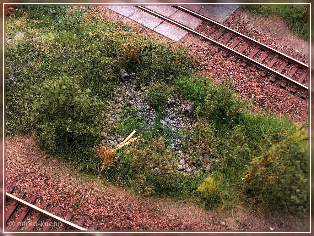

Vor diesem Bild....
....habe ich ca. 10 Minuten gesessen, und überlegt ob du es von einer Brücke bzw. Stellwerk fotografiert hast. Das einzige was mir verraten hat, dass es ein Modellfoto ist, ist meiner Meinung nach der rotbraune Ton der Schwellen. Ein tick mehr ins dunkelbraune wäre echter. Wie gesagt, meine Meinung.
Mach weiter so.
Gruß Uwe
