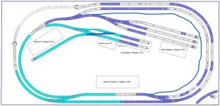

Getreu diesem Motto ging es in den letzten Wochen ans Werk, um den Gedankengang "zweiter Fahrkreis" in Angriff zu nehmen. Wir haben die Fläche von 160x80 cm auf 190x90 cm erweitert, um Platz für den zweiten Kreis zu schaffen. Mit diesen Maßen passt die Anlage auch noch gut hinter die Schlafzimmertür. Also wurde kurzerhand der Bestand an Gleismaterial ergänzt und montiert. Obwohl noch eine Weiche angeschlossen werden muss, mir ist vorhin das Kabel ausgegangen, ging es an die erste Probefahrt mit gegenläufigen Zügen auf 2 Gleisen ;-) Morgen geht es daran, die nur fixierten Gleise auszurichten und zu befestigen.

Moin, ein kleiner Hinweis, wenn du die linke IBW durch eine gerade rechte Weiche ersetzt, sieht es wesentlich eleganter aus und deine Fahrgäste bekommen kein Schleudertrauma. Gruß Ralf.
Macht doch nüschd, wenns die erste Anlage ist. Zum Üben ist die völlig ok, und wenn der TE am Hobby dranbleibt, wird er bald die nächste Anlage planen...:cool:
Manche Erfahrungen muß man selber machen. Weichenstraßen, S-Kurven, Gleise parallel zur Kante usw. ...
Hallo, was ich aber überdenken würde. Die Zufahrt zum Sägewerk, hier mußt Du zum rangieren bis in den Lokschuppen fahren. Das ist für die Arbeiter nicht gerade toll, wenn Sie dort beschäftigt sind und eine Rangierfahrt plötzlich hinter Ihnen steht. Auch die Anbindung mit der Bogenweiche wird beim Rangieren für ärger sorgen.

Mal schnell was hingeklöppelt. So hätte man was zum Kreisen lassen und einen Abzweig mit Bahnhof auf dem man nebenbei Rangieren usw. kann. Wenn man möchte, könnte man im verdeckten Bereich noch ein Kehrschleife einbauen. Der Platz sollte dafür noch reichen.

Das mit der Zufahrt zum Sägewerk ist notiert, ich mach mir mal Gedanken, wie ich das umgestalten kann...
Ich hätte dort glatt eine DKW statt der beiden Weichen eingebaut. So wäre das Sägewerk aus beiden Gleisen anfahrbar.

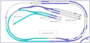

Vermutlich isses zu spät, aber prüf mal bitte, ob dieses dritte Gleis noch rein passen würde. Es könnte als Abstellgleis, als Güterzugüberholgleis oder als Aufstellgleis für Wagen aus den beiden Anschlüssen dienen. Erhöht den Spielspass.
Sorry fürs verwenden und verhunzen des Bildes. Und mein Paint will grad nicht, deshalb im Viewer bissel rumgemahlt.
