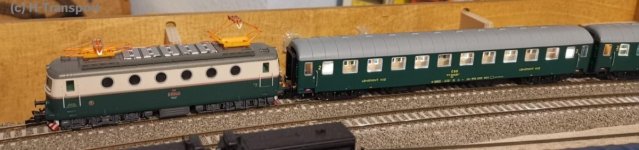

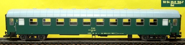

Hallo!
Meine Wagen sind bis auf die Pilsbar gekommen. Ich habe noch eine Innenbeleuchtung eingebaut. Die Konstruktion ist äußerst solide gebaut und trotzdem leicht zu demontieren. Die Zurüstteile halten bis auf die Drehgestellgeneratoren von alleine und sind sauber abgeformt. Insgesamt scheinen für alle Bauteile wertige Kunststoffe verwendet worden zu sein. Die inneneinrichtung ist zweifarbig gehalten, es liegen Kühn-Kupplungen bei und die Stromaufnahme erfolgt von geteilten Radsätzen in Metallachslagern. Leichte Abzüge gibt es wegen des hohen Gewichtes und etwas zu hohem Rollwiderstand sowie der Beschriftung im Digitaldruck mit magerer Qualität bei Detailbetrachtung. Ein nettes Details sind die beigelegten Decals für die Trittstufennischen. Ich glaube für mich ist die Entscheidung zum Modell des Jahres bei den Wagen gefallen, wenn nicht noch ne echte Überaschung kommt.
