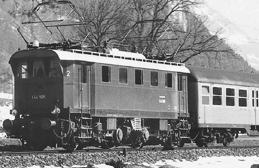

Ich habe eine Frage zu den Lampen der E44.5. Wann waren die denn auf der beweglichen Pufferbohle montiert?
Ich kenne nur Fotos, wo die höher, am Lokgehäuse selbst, angebracht sind.
Hallo, ja ein Grund weshalb ich bei der Lok auf eine Beleuchtung erstmal verzichtet habe. Auf der Leiterplatte sind die Anschlüsse schon mit vorhanden. Als reine analog Lok wäre das viel einfacher.
