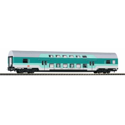

Ich bilde mir ein, dass es da auch noch Versuchslackierungen gab. Mintgrün ist ja eigentlich die Regel, dass die Streifen auf einer Seite ins Oberdeck und der anderen Seite ins Unterdeck geführt werden. Eine Versuchslackierung war, dass dieses Verschwenken komplett entfiel und die Streifen auf einer Höhe durchliefen. Dann gab es - wohl nicht nur an einem Wagen - die Variante, die Streifen auf beiden Seiten nach oben zu führen, möglicherweise als weitere Ausführung auch umgekehrt.
(Falls ich mich irre, wäre ich dankbar für einen Hinweis, welcher Wagentyp das war, der diese Lackierungen trug.)
Bei den vollmodernisierten DBuz 747/749 gab"s keine Versuchslackierungen. Für solche Spielereien wurden 1991 die Teilmodernisierungen DBmu 748 genutzt. Die meisten 748 hatten die vermeintliche Regellackierung:
So, wie klogrünen Modelle bisher von Kühn bzw. die SM-Auflage von 2008/09. Abweichungen hatte z.B. 25-13 080, der durchgehende, aber aufgeweitete Streifen hatte.
Variante ist gut; Das war die Regellackierung praktisch aller 747/749 mit Streifenführung übers OG; siehe Carstens Links. Ich kenne jedenfalls keine andere Streifenführung. Schon gar nicht
Bei den voll Modernisierten Wagen verlief der türkise streiten oben lang. Im Unterdeck war ein seperater streifen
Ich glaube zu wissen welchen Du meinst, allerdings nicht die modernisierte Variante.
Edit: bei Piko in H0 als Anschauungsobjekt gefunden.
und hier bei @H-Transport mit der Bemerkung Einzelmodell
Der ist aber kein vollmodernisierter DBuz 747/749 sondern ein teilmodernisierter DBmu 748. Wobei die Nummern im Link nicht passen. Der oben dargestellte war
Eventuell gab's auch einen DBmq 775/776 in dieser Farbgebung. Müsste ich mal in den grauen Zellen kramen. Oder der zeitgenössischen Literatur bzw. dem wörldweitweg.
DBuz(a) hatten keine experimentelle Lackierung. Der Streifen wurde immer oben lang geführt und seperat im Unterdeck. Experimentelle Versuchslackierungen gab es bei den teilmodernisierten Varianten.
Der ist aber kein vollmodernisierter DBuz 747/749 sondern ein teilmodernisierter DBmu 748. Wobei die Nummern im Link nicht passen. Der oben dargestellte warEventuell gab's auch einen DBmq 775/776 in dieser Farbgebung. Müsste ich mal in den grauen Zellen kramen. Oder der zeitgenössischen Literatur bzw. dem wörldweitweg.
