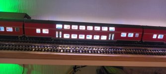

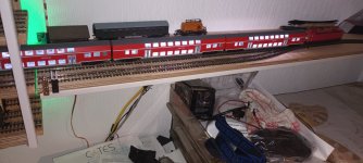

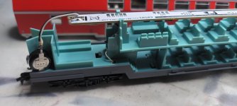

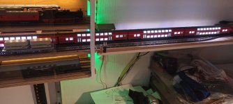

Ich möchte heute mal meine Erfahrungen zu einer möglichen Innenbeleuchtung teilen.

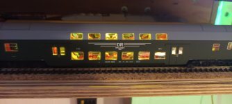

Bei den Wagen aus Set 6280006 und 6280007, ( die grünen DR), habe ich die Lichtleisten von Decoderwerk Typ 6020101 verwendet. Diese sind warmweiß und passen von der Lichtfarbe ganz gut.

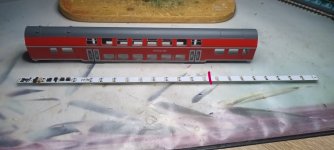

Für die roten Regios (siehe Fotos) habe ich die Lichtleiste 6050101 verwendet.

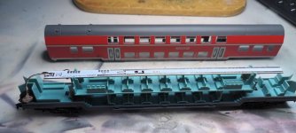

Beide Lichtleisten haben einen Decoder on Board und lassen sich kürzen. Die Länge der LL reicht genau für oben und unten.
Die Trennstelle habe ich im letzten Bild markiert.
Ein Goldcap sorgt dann noch für eine flackerfreie Beleuchtung.
Ich bin damit sehr zufrieden.

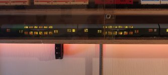

Hier noch 2 Fotos der Innenbeleuchtung von den DR-Dostos:

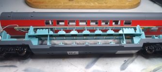

Hi Romami,
Auf der Seite wo der Goldcap liegt habe ich rechts und links von Aufstieg jeweils ein Loch gebohrt, und die Kabel für die Stromversorgung der LL an die darunterliegende Stromschiene angelötet.
Auf dem 3. Bild ist es etwas zu sehen.
Der Goldcap hat die Werte: 5,5V; 0,22F.
Wird auch von Decoderwerk angeboten.
Gruß Thomas
Guten Morgen @Columbus63,
danke für den Umbaubericht - ist dir gelungen! Bei den DBAG-Dostos finde ich die Beleuchtung aber ehrlich gesagt etwas zu grell und zu kalt. Das Gelb der DR-Dostos passt besser zu meiner Erinnerung von der Lichtfarbe. Im Internet findet man nicht viele Bilder bei dazu - leider nur dieses von einem Unfall. Vielleicht kannst du ja noch mit den CV-Werten etwas spielen.
Grüße, Christian
Ja, die Lichtfarbe ist etwas grell. Wird beim Fotografieren noch verstärkt.
Werde das noch ändern. Dazu müssen nur alle Wagen nochmals geöffnet werden. Der Goldcap muss zum programmieren getrennt werden. Ideal wäre ein kleiner Schalter oder etwas ähnliches versteckt am Boden.
Mal sehen was mir da einfällt.
