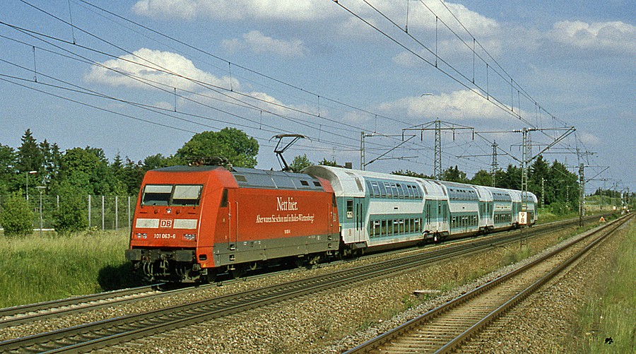

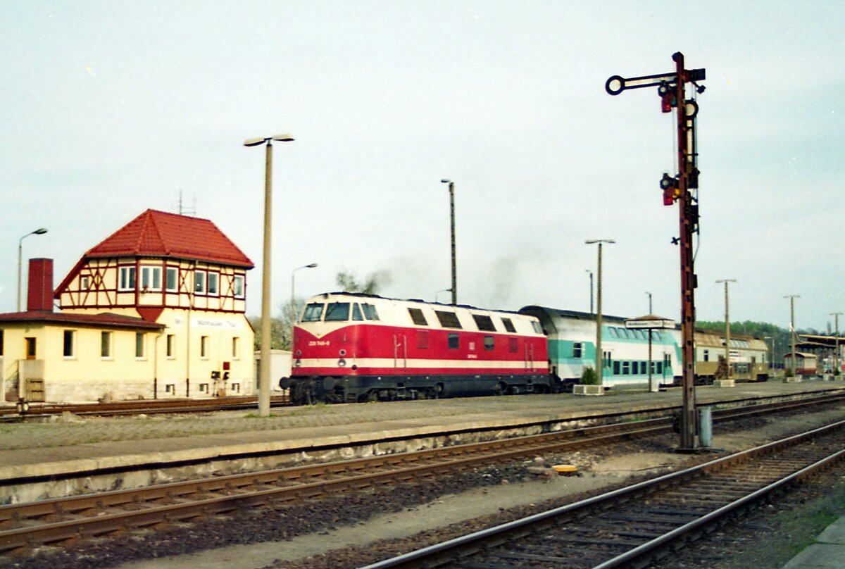

Die originalen sahen auf beiden Seiten gleich aus: Die klogrünen Streifen gingen - von links kommend - nach unten. Wie beim jeweils oberen Modell. Jedenfalls bei den von mir im Großraum Thüringen gesichteten und in Erinnerung gebliebenen Fahrzeugen. Man konnte somit anhand des Streifenverlaufs von der Seite nicht sehen, ob es die rechte oder andere rechte Fahrzeugseite ist (alternativ waren links und das andere links auch nicht zu erkennen). Mir scheint 41180 plausibel umgesetzt. Bei 41175 zweifel ich. Vor allem wenn's drei von zehn (+2) Vorbildern sein sollen, wären die aufgefallen oder zumindest mal deren abweichende Seite auf Film festgehalten worden.
Beliebige Auswahl an Fotos im www:
Ohne Anspruch auf Vollständigkeit; ein paar der gesammelten Links sind inzwischen tot. Aber erstaunlich, dass sich die von Kühn/SM dargestellte Variante einem Foto so widersetzte.
Einzig die zwei (?) Wagen mit "aufgeweitetem" Streifen (hier: https://prevs.allefotografen.de/1038661a656ad7e3d36abd92b806e674/large_795_19950506_207028 Ilmenau DB228795+DB228784.jpg?v=1597063731 rechts im Bild) waren auffällig, aber beidseits identisch lackiert.
Wenn ich nicht all zu große Erinnerungslücken habe, war bei den D(A)Bz 750/755 der DB die Lackierung hingegen wie beim unteren Modell: Zum HBr-Ende (mit Klo, beim 755 erstklassig) kam der Streifen aus dem UG, zum klolosen Ende vom OG. Die späteren von der DBAG bestellten Typen hatten wieder die o.g. Farbgebung: identisch auf beiden Seiten von links oben nach rechts unten. Mit der berühmten Ausnahme BA 761(.2): Streifen am Steuerkopfende kommt vom OG, am Ende mit Übergang vom UG - auf beiden Fahrzeugseiten.
