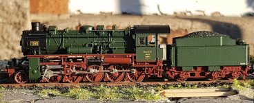

bei mir ist gestern auch die BR58 eingefahren, aber als EP I Version.
Heute habe ich das "Arztpersonal" aus der Lok verbannt - war gar nicht so einfach, die wollten einfach nicht raus. Hätte dabei fast noch die Leitern abgebrochen :oops:.
Hier nun in voller Schönheit, demnächst (am WE) kommen noch Haken dran und dann ist sie bereit für große Taten :).

Kurz gezählt ... sieben Anschläge ... nö, stimmt.
Ich kann bisher nur nach der Explosionszeichnung des Herstellers urteilen, und da lässt sich (außer natürlich noch ein paar Kesselleitungen) nix weiter erkennen, was das Führerhaus am Abheben hindert. Nur ein paar Rastnasen.
Und nun wieder ??????? Oder is das ein Geheimnis ...
Bestenfalls noch das Führerhaus samt Kessel abheben, aber auch da werden die Leiterchen geschont.
...nee - kein Geheimnis.
Der Führerrhausboden ist von unten verschraubt und verhindert die "Flucht" des Häuschens nach oben.
Das Oberteil läßt sich zwar (wenn von unten gelöst) abheben, ist aber mit dem Lösen einer Rohrleitung unter dem Umlauf und dem vorsichtigen Aushaken der Steuerstange verbunden...
Schau an. Laut Zeichnung sollte der Führerhausboden ein separates Bauteil und nich am Führerhaus befestigt sein.
(mit schöner elektrischer Leitung zu den Gaslaternen ;) )
Stimmt, da war noch was - naja, darum kümmere ich mich am Wochenende.
Wegen dem eventuellen abheben des Führerhauses... ich wollte die Lok ja nicht auseinandernehmen, sondern nur mit ner Pinzette die blauen Corona-Figuren "vertreiben".
Hat ja geklappt, wenn auch mühevoll.
Und Berthie, Danke für das Lob 😊
...in der Zeichnung verbergen sich noch andere Fehler. Z.B. sind auch keine Federn an der Kupplung zw. Lok u. Tender...
@Apollo geht eigentlich ganz leicht. Immer vom Umlauf nach unten hebeln. Nur am Führerhaus ist das Anschlußstück eingeklebt. Kannst du aber bündig abschneiden. Dort must du dann evtl. ein grünes Pümktchen drauf malen... ;)
Ich hatte gestern mit einer Pinzette zwischen Führerhaus und Tender die gegenüber liegende Figur durch leichtes bewegen der Pinzette entfernt, danach die Lok gedreht und von der anderen Seite die gleiche Methode. Man benötigt etwas Kraft bzw mehrfache Bewegungen dann gehen die Figuren raus, ohne weitere Demontage der Lok. Alternativ das Tendergehäuse abschrauben und direkt von hinten in den Führerstand mit der Pinzette greifen, zum Decoder einbauen muss der Tender eh demontiert werden.
Einer mit Dienstmütze und einer mit Schaufel wird sich doch rekrutieren lassen :icon_wink
