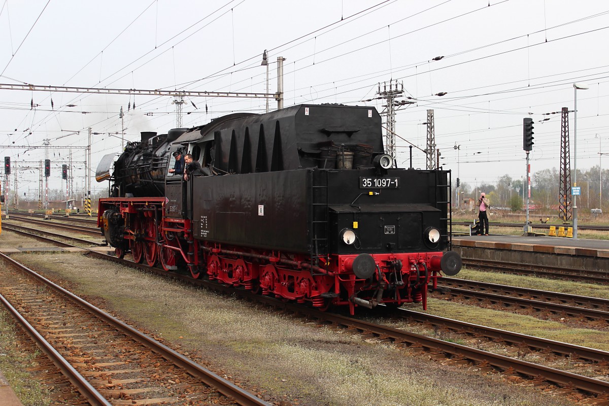

Ich habe gestern Abend nach gute Seitenfotos des Vorbildes gesucht um die Unstimmigkeiten etwas anschaulich zu machen.
Die Suche ist nicht so schnell erledigt
noch eine Suche
einige Ergebnisse
Link
Link
Link
Linkmit etwas scrollen
Link
Link
Link
Nun, beim Betrachten der Bilder und dem Vergleich zum "Modell" erklärt sich ein wenig dem Betrachter die merkwürdige Wirkung, die dem ambitionierten Modellbahner auffällt.
Vorne der Kessel zu lang, hinten der Wasserkasten zu kurz schon stimmt die ganze Proportion der Lok nicht.
In der Wirkung addieren sich dann auch die Fehler.
Man muss also auf die Suche gehen warum und weshalb...was stimmt hier nicht.
Und dann darf man, wenn man die Unstimmigkeiten festgestellt hat, den Hersteller fragen was sie sich gedacht haben.
