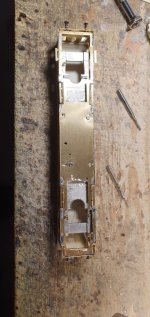

Moin Kalle und Interessenten,
wie gewünscht, ein paar Fotos. Ist zwar kein Bausatz von Sören Horn, aber dass Prinzip ist das selbe.
Auf dem letzten Foto die Abstanshalter. Am besten eignet sich der lange, ca 2cm. Die Seite mit dem Gewindestift abschneiden. Auf der anderen ist eine Gewindebohrung.
Gruß Frank

Hallo @Nordbahner ,
danke. Die Dinger habe ich auch in der Bastelkiste. Ich hatte nur nicht kapiert wie du das machst. Nach dem 10x lesen meine ich es nun verstanden zu haben :wall:.
Du bringst die Abstandshalter also garnicht in das Dach mit einer Bohrung und Gewinde ein, sondern klebst nur?
