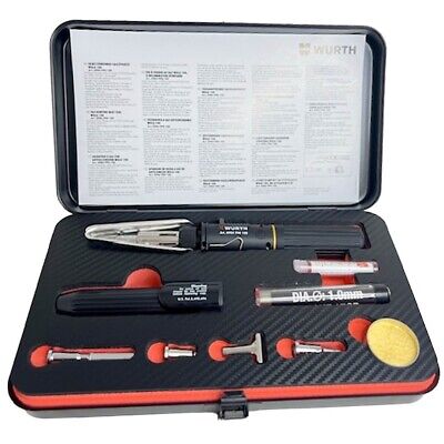

inen sehr guten von Würth,
ist das dieser hier ?
Gib mal CFH M20 ein
Jo hab ich gefunden und gibt es sogar im Bauhaus da werde ich morge nmal kurz halten und Würth ist auch gleich in der Strasse - passt den CFH nehme ich dan gleich mal mit und bei Würth mache ich mich mal schlau

Der von Würth isses. Die haben m.E. nur den.
Gaslötkolben hat zwei weitere Vorteile:
  • Der Abstand Hand - Lötspitze ist viel kürzer. Das ist wie Brötchen schmieren mit Schwert oder Küchenmesser
  • Bei 0,3er Blech und größeren Flächen braucht man mehr Bums - das bringt der
Ja und kein (steifes) Kabel wurde schon genannt. Bei mir wichtig, da die Werkbank vollgemüllt ist. Und man kann ihn auch mal abseits von Strom einsetzen.
Dagegen spricht natürlich die schlechte CO2-Bilanz
habe auch einen WGLG100 von Würth, der Voteil zu günstigen Gaslötkolben ist wirklich die Einhandzündung. Aber zu bedenken trotzdem, er braucht halt ein paar Sekunden um Hitze zu bekommen und gezündet weglegen ist auch keine gute Idee. Mir persönlich ist er für Bausätze aber zu klobig in der Handhabung. Und dann ist immer mal wieder das Gas leer, natürlich immer dann, wenns grad richtig friemelig wird.
