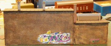

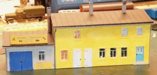

Der nächste Bau für Hoppenstedt ist fast fertig. Es fehlt nur noch der Schriftzug für die Kreativ - Werkstatt. Der muss noch ausgedruckt und angebracht werden.
Das Ganze ist wieder ein Bausatz von Müllers Bruchbuden der mir mit fertigem Korpus übergeben wurde.
Fenster, Türen, Schornsteine und Dächer wurden nochmal bearbeitet. Der Schornstein auf dem flachen Anbau stammt von Hädl.
Licht wurde eingebaut. Lichtkästen und Platinen von Viessmann sowie einzelne LED.
Das Werbeschild auf die Werkstatt gesetzt.
Zum Schluß die Dachrinnen und Fallrohre. Die sind im Bausatz enthalten und müssen entsprechend bearbeitet werden.
Das Gebäude wird einen weiteren Farbtupfer in unserer Künstlerkolonie darstellen.

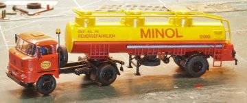

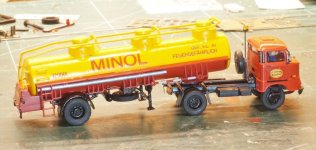

Nach langer Zeit mal wieder was fertiggestellt.
Den W50 Tanksattelzug "MINOL" von auttos.
In Dresden erstanden hab ich mich über Ostern mit dem verbessern beschäftigt.
Farbliche Anpassungen am Auflieger und der Zugmaschine. Die Reifen mit Teerschwarz matt und die Felgen mit Schwarz glänzend bemalt. Figuren von Modellbahn Union. Eine Rundumleuchte auf einem Stück Draht hinter dem Fahrerhaus. Scheibenwischer ergänzt. Den Griff auf dem Kühler durch 0,2 mm Draht ersetzt.
Nummernschilder von Kreye und Modellbau Kreativ.
Die beiliegenden Decals waren schwierig zu verarbeiten. Das Trägermaterial ist relativ dick. Weichmacher war ganz hilfreich. Allerdings hat sich doch auf einer Seite die Beschriftung etwas verzogen. Ließ sich aber nicht mehr korrigieren. Das ganze dann mit Decal Fix von Vallejo behandelt.
Die Beschriftung vom Fahrerhaus habe ich nicht aus dem Decal Satz von auttos sondern von mb-tt. Die beiliegenden erschienen mir etwas klein.
Gefahrgutschilder waren dabei. Hab ich noch weggelassen, weil ich keine Fotos gefunden habe, wo die angebracht waren.
Edit: Die Originalachse des Aufliegers wurde gegen eine von Hädl getauscht. Die Räder sind bei diesem Auflieger nicht so gut geworden. Ein schönes Profil ist nachbebildet, jedoch die Felgen sind sehr einfach gestaltet.

@FB. Da ist er auch. Hat Hädl schon so gemacht. Anders bei der alten Ausführung vom Minol Auflieger. Da ist der Auspuff an der Rückwand vom Fahrerhaus auf der Beifahrerseite.
@Per Ich weiß noch nicht, ob ich den altere. Vielleicht ganz dezent. Wenn der Auflieger aufgesattelt ist, sieht man die Sattelplatte auch nicht mehr.
R*D*R hatte ja Bilder verlinkt, mit den Gefahrgutwarntafeln. Die Bilder scheinen aber nach den Wende aufgenommen zu sein. Hat sich beim genaueren ansehen gezeigt.
Im Buch IFA W50 / L60 vom Motorbuchverlag hab ich ein Farbbild gefunden. Da ist der Auflieger von hinten zu sehen - ohne Gefahrguttafel.
Jetzt weiß ich wieder nicht, bring ich die an, wenn ja - wo.
