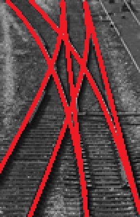

Hallo Jenny, Hallo Alle,
ich würde statt einer DKW eine IBEKW in der Einfahrt vorsehen:

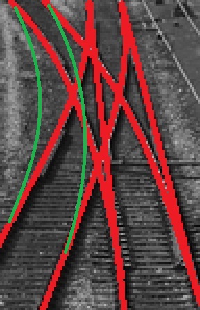

Das Vorbild (Ludwigsburg) ist eine IBEKW-500,842/∞-1:9. Solche ineinander verschlungenen EKW gibt es grundsätzlich auch als DWK (IBDKW), wie auf folgender Skizze eingezeichnet:
Das ist ne feinmechanische Meisterleistung, würde aber die vorhandenen Probleme lösen. Sowohl aus der Steigung in alle Gleise einfahren, als auch alternativ in das Anschlussgleis als Ausziehgleis umsetzen, wenn nötig. Ich denke ein Ausziehen in die Steigung ist ein "no-go".
Bliebe eine Anfrage bei den "üblichen Verdächtigen" nach Kosten einer solchen Weiche. Hat dann aber nicht jeder (Entschuldigung jede...)
Herzliche Grüße
hajO
P.S. Drehwinkel ("Segmentdrehscheibe") am Ende der Bahnsteiggleise fände auch ich spannend, aber nicht zum Drehen von Schlepptenderloks, die fuhren Tender voran talwärts. Die richtige Begründung dafür gab's schon in #294. Ich kenne im Erzgebirge allerdings keine Strecke mit solcher Einrichtung (wenn ich mal von Wilkau-Haßlau Schmalspurseite absehe, aber das ist OT).

Zum Thema DKW: ich glaube auch, daß eine solche rein plantechnisch einiges bringen würde. Vorbildgetreu wäre es allemal, siehe hier.
Baubar wäre solch eine DKW auch mit Tilligmaterial, und zwar in etwa so, wie ich es skizziert habe. Allerdings ist so etwas wirklich nicht ganz einfach.
