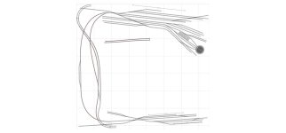

Letzter Stand zu Phase 1. Position und Dimensionierung der Haltestellen ist erstmal schick so. Der spektakuläre Abfahrt von der Hauptstrecke zum oberen Bahnhof haut mich immer noch um, danke @iwii :D
Ob der kleine Haltepunkt die weitere Planung überlebt wird sich zeigen, streichen kann man immer.
Eine weitere spannende Erkenntnis aus den Unterhaltungen des gestrigen Stammtischs: für eine Abbildung der für mich interessanten Szenarien in den Bahnhöfen brauche ich im Bahnhof Platz für max. 4 Züge. Weniger geht natürlich auch aber alles über 4 wäre schon redundant. Mag nicht spektakulär klingen, mir hilft's jedenfalls :)
Für die Gestaltung der Bahnhöfe warte ich jetzt erstmal auf Inspirationen von Herrn Fromm, dann sehen wir weiter ... schönen Sonntag euch.

mir erklärt sich noch nicht der Sinn dieser Drehscheibe
Guckst du in #10. Bei den Bahnhöfen handelt es sich um historische Vorbilder. Übertragen auf die Anlagenidee würden z.B. Personen/Güterzüge von der Hauptstrecke in den Bahnhof einfahren, die Lok würde drehen und ggf. versorgt werden und es ginge dann zurück Richtung Hauptstrecke (so könnte man sogar eine große Drehscheibe rechtfertigen). Natürlich wäre es beim Vorbild eher üblich, dass die Nebenstrecke in einem Bahnhof der Hauptstrecke endet und so eine Drehscheibe nur für den Verkehr auf der Nebenstrecke zuständig wäre. Auf Grund der Platzverhältnisse scheint mir ein wenig künstlerische Freiheit zugunsten von ein wenig mehr Landschaftsgestaltung und optischer Großzügkeit durchaus vertretbar.

Hier mal wieder ein Zwischenstand. Die Zufahrt von der Hauptstrecke ist nach hinten gewandert damit die Hauptstrecke besser sichtbar wird. Der Güterbahnhof hat jetzt zwei Ausziehgleise die eine Zufahrt zur Drehscheibe haben. Der Abstellbereich wurde auf drei Gleise reduziert was Platz für den Lokschuppen geschaffen hat.
Nach eingehender Begutachtung der Zuglängen bei den Vereinsbahnern in Lichtenberg ist die Länge der Züge auf der Hauptstrecke jetzt auf 1,50m festgelegt, die Nebenbahn wird mit 80cm auskommen.
Ich suche dann mal nach passender Bebauung, das wirft ja üblicherweise wieder die Hälfte über den Haufen ... :D
