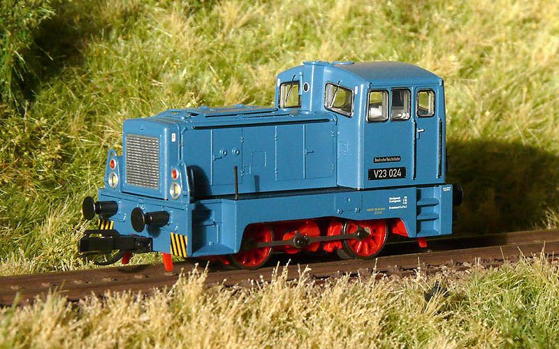

Meine V23 hat heute ihre ersten Runden drehendürfen.
Leider sind es nur 4 Runden x 5,0m geworden, danach ist sie fast abgebrannt - Flammen waren schon zu sehen im Führerhaus.
Mal sehen was der Händler des Vertrauens morgen dazu sagt.

Hallo 52er fährst du digital oder analog?
Ich hab die V23 und mein Kumpel die 101 und die v23 keine Probleme bisher..
Mario
alles noch Analog, dies sollte aber eigentlich kein Problem für eine orginalbelassene Lok sein - kann ja mal was sein mit der eingebauten Elektronik. Will Piko deswegen nicht verteufeln, mal sehen wie es halt nun weitergeht.
V23
und welcher Trafo, ich hab erfahren dass die mit solchen frequenztrafos wie den von Tillig (TF2) Probleme hat, bzw. da die Elektronik versagt..
Mario
V23
ich meinte die impulsweitensteuerung so nennt sich das glaube ich bei Fleischmann gibts da glaube ich einen wo das MSF heißt, bei Tillig der blaue TF1 und der TF2..
Mario
Was könnte denn seitens der Loktechnik dazu geführt haben, dass mit dem Zimo-Dekoder die Lok nicht stehen blieb? IMHO kann das nicht an der Lok liegen.
z.B. Störung des DCC-Signals durch Bürstenfeuer, offensichtlich erkennt der Zimo-Dekoder das Haltsignal nicht mehr, währenddessen das Beschleunigen aus dem Stand funktioniert. Heute schön am Modell nachvollzogen. Der D&H-Dekoder kann scheinbar mit den Störern besser umgehen. Morgen werde ich das ganze mit geupdatetem Zimo nochmal nachvollziehen.
Die Kabel muss der gleiche chinesische Arbeiter gelötet haben, der sich voher an Sebnitzer Modellen zuschaffen gemacht hat:wiejetzt:, sauber thermisch geklebt. :fasziniert:
Mein Fazit: Ich schließe mich Jans Einschätzung voll an. Schicker Hut, gutes Fahrwerk, drinnen ist es nur noch billig.
Gruß Hansi
Gestern beim Ausstellungsbetrieb hat sich von einem Mobafreund der Motor verabschiedet. Wurde auf einmal ganz langsam, Licht leuchtete noch und dann gabs kurze Rauchzeichen und Gestank. Das wars dann. Bei einem anderen Mobafreund ging nach 5min das vordere obere Spitzenlicht aus. Was mir auch auffällt bei einigen Loks, meine eingeschlossen, die Hakenkupplungen stehen alle irgenwie nach oben.

..... Was mir auch auffällt bei einigen Loks, meine eingeschlossen, die Hakenkupplungen stehen alle irgenwie nach oben.
Ich habe bei meinen Kleindieseln die Kupplungen vor der Montage das Ende ein wenig abgefeilt. Die Tillig- oder Kühnkupplungen sind manchmal etwas zu lang. Das Ende mit einer Feile geringfügig kürzen und dann sollte sie auch waagerecht sitzen.
Bis denne Timo
Ja, das stimmt.
Allerdings sitzt der Kupplungsschacht meiner V 23 zumindest ggü. den Schirmer-VB geringfügig tiefer, so daß hier ein leicht nach oben stehender Kupplungskopf nicht verkehrt ist.
Ein schönes Modell, wobei die saubere Verklebung der Griffstangen und Bahnräumer nicht bei jedem gegeben ist.
