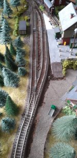

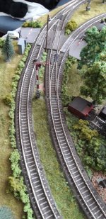

Ich würde
1. Dass Hellgrau farblich behandeln und
2. Ganz zart drüber schottern.
Beides sowohl zwischen den Schwellen als auch den Damm.
Sicher aufwendig.
Darüber habe ich auch nachgedacht.
Hatte gedacht Wasserfarben mit Spülmittel zu mischen, wie ich es auch zur Alterung von Rollmaterial und Häusern benutze.
Dann hatte ich aber Zweifel ob die Gleise durch die Feuchtigkeit rosten?
Hilfe:
Probieren geht über studieren. Wenn es mit PIKO Gleis funktioniert dann sollte das auch mit Tillig Gleis möglich sein. Du hast doch bestimmt noch einen Rest übrig. Gutes Gelingen
Oliver 🚂
Habe die Bettungsgleise mit verdünnte Pastellkreide in dunkelbraun gealtert.
Der optische Unterschied ist verblüffend, die Anlage sieht so viel realistischer aus und Eindruck von Plaste und Elaste verschwindet ein wenig.
Danke für den Tipp und Ratschlag 💙
