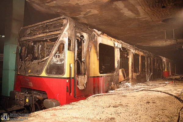

der Wagen mit dem Brandschaden gefällt mir sehr gut.Ist direkt mal "was Anderes":fasziniert:(Ich hab das mal mit 'ner Ferkeltaxe versucht-ging leider daneben:argh:)
Aber...im Bereich der Brandstelle sollte mindestens das Blech im Dachbereich noch etwas verformt werden,das wirkt authentischer.Bei derartigen Bränden entstehen schnell mal Temperaturen um die 700/800 Grad C,was wiederum mit den "ausgeglühten" Partien gut umgesetzt ist.Also:traudich:.
Das soll übrigens kein "meckern" sein,sondern nur ein Tip.
Hallo Jens!
Was ging den schief?? Vielleicht gibt es möglichkeiten um das modell zu retten. Leg doch notfalls Plane(vielleicht geht Frischhaltefolie) drüber, als hätte man den Brandschaden abgedeckt.
Brandschaden am Rekowagen:
Danke für den Tip, hast du vielleicht ein Bild für mich wie in etwa ein solcher Brandschaden aussieht?? Wenn man jetzt was macht dann geht die Farbe flöten und das Gehäuse könnte sich verziehen.
Mfg ein Helferlein
Brandschaden
Hallo "Helferlein",
nach Bildern werde ich mal suchen,ob ich in meinen aber einen ausgebrannten Bghw-Wagen habe weiß ich so auf die Schnelle nicht.
Das "schief gegangene Modell" habe ich nicht mehr.Ich hatte damals zu viel schwarze Farbe draufgekleistert,das sah irgendwie:argh:aus.
Aber ich werde die Idee wieder aufgreifen und es nochmal versuchen.
Das wäre gar nicht so falsch. Ich muss mal das Foto suchen. Motiv: Ausgebrannter Halberstädter in FMB, der infolge Hitzeeinwirkung schwer durchhing...
Ma guggn wo ich das hab.
