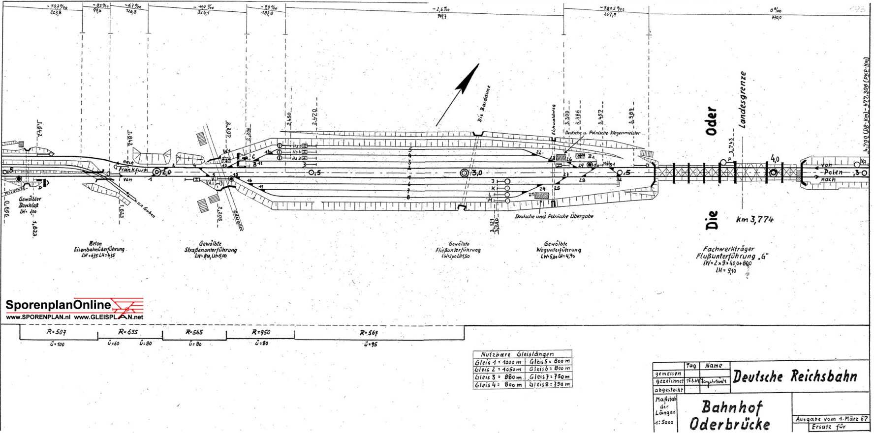

Bin ich blind? Wo ist denn die Weiche auf der Brücke?
Gruß vom Rhein
Lokwolf
Ganz rechts - kurz vor der Oderbrücke ist ein Durchlass in Form eines überschütteten Gewölbes im Damm für einen Weg. Gekennzeichnet mit "Eichwaldweg".
Zugegeben: Schlecht zu erkennen, wenn man die Gegend nicht kennt.
Der Grenzbahnhof befindet sich auf einem ca. 10 Meter hohem Damm über den Oderwiesen (Überschwemmmungsgebiet) in einem Bogen. Das kann man an dem Gleisplan nur bedingt erkennen.
