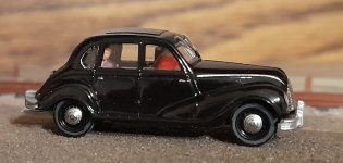

heute war ein wenig Bastelei angsagt Am Samstag lief mir der EMW 340 von Busch über den Weg. So richtig gefiel es mir nicht und fällt zum Adler von Artitec doch merklich ab. Wie beim Framo von Busch stimmen jedoch die Proportionen, und damit lohnt ich der Versuch einer Frisur.
Neben Scheibenwischern, einem Auspuff und dem markanten Rahmen der Frontscheibe erhielt er auch Passagiere.
Die Scheinwerfer wurden aufgebohrt und mit Acryl gefüllt. Die EMW-Propeller wurden angedeutet.
So gefällt er mir ganz gut und kommt auf meiner Pollo-Anlage zum Einsatz.
