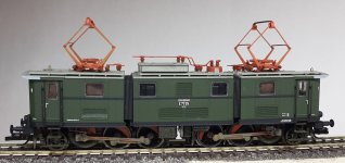

Ich habe mir vorgenommen, so nahe wie moeglich an den letzten Betriebszustand 1965 zu kommen.
Neben bissl Patina habe ich mir vor allem Fahrwerk und Fenster vorgenommen...
Inspiriert vom Farbbild der E 77 14 (wahrscheinlich deutlich nach 1960, also auf der Zielgeraden ihres Daseins) habe ich es so gemacht:
Die Raeder waren nicht komplett rot - irgendwie eigenartig und Grund fuer viele unserer Fragen...
Und dann sind mir die Fenster aufgefallen:
Eigentlich super Einsaetze und so, aber: Der schwarze Rahmen-Aufdruck ist so nicht richtig.
Die Seitenfenster sind beim Vorbild einfach plan, sitzen vermutlich direkt "am Blech" des Lokkastens.
Die Fuehrerhausfenster dagegen sind in Holz(rahmen) gebaut, wahrscheinlich waren die Fuehrerstaende aus Holz und mit Blech verkleidet.
Bei diesen Fenstern ist eine Holzoptik des Rahmens auf dem Vorbildfoto gut zu erkennen.
Also: schwarzer Aufdruck ueberall runter. Seitliche Fenster dann ohne Rahmen rein.
Die FH-Fenster dagegen habe ich mit hellbraun hinterlegt, mit der Wirkung bin ich zufrieden.
Insgesamt gefaellt mir die gesamte Konstruktion super gut! Sehr passgenau, das Gehaeuse gleich mit der Pufferbohle top.
Es ist toll, was in 1:120 inzwischen geht...
PS: Der Hauptschalter war 1965 rot wie die Dachleitungen - also bei der Gelegenheit gleich mit "glattgezogen".
Die Holz- Innenrahmen der Frontfenster gefallen mir außerordentlich gut. Aber hat man nicht die äüßeren Rahmen mit in grün gestrichen? Sie sehen silbern aus, ich vermute mal das sind wie bei den Seitenfenstern die Reflektionen der Außenkante der Fenster (Materialdicke). Vielleicht lassen die sich noch mit einem Edding o.ä. schwärzen?
