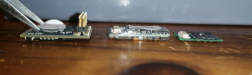

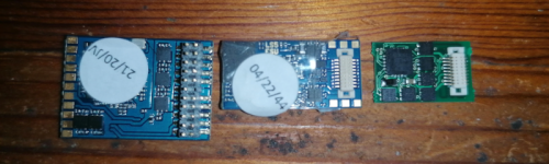

Um das hier auf einer sachlichen Ebene zu diskutieren einfach mal ein paar Vergleichsbilder. Die zu sehenden Decoder: Ein LokPilot 5 mit PLUX22, ein LokSound 5 Micro und ein N45.
Die Decoder im Längenvergleich
Die Decoder im Breitenvergleich
Die Decoder im Höhenvergleich

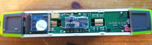

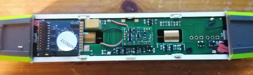

Um auch noch mal einen Eindruck zu erhalten, wie das in einem TT-Modell aussieht, der Blick in Tilligs für unsere Spurbreite untypisch geräumigen Vectron. Ein einer Altbaulok wie der E77 geht es nicht im Ansatz so großzügig zu.
Vectron von oben mit LokSound5 Micro und LokPilot5
Vectron von oben mit N45 und LokPilot5
Damit deutlich wird, dass PLUX22 nicht nur zu breit und zu lang für gute TT-Modelle ist, auch noch mal ein Bild von der Seite mit dem LokPiloten auf der Lokplatine aufliegend. Will man einen solchen H0-Decoder in ein TT-Modell einbauen geht das auch zu Lasten der Fahrzeugmasse, also der Zugkraft.
Vectron von der Seite mit LokPilot5
