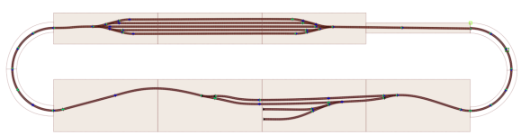

nach fast zwei Wochen möchte ich mal wieder ein Update zum Bau meiner TT-Anlage nach Vorbild des Bahnhofs Arley an der Severn Valley Railway geben. Heute habe ich die Gleisverlegung auf dem dritten gestalteten Segment abgeschlossen. Auf diesem Segment zweigen die Nebengleise des Bf. Arley ab und sind mit einer Entgleisungsweiche gesichert. Die Entgleisungsweiche wurde aus einer Tillig-Weiche gebaut und vorbildgerecht eingebaut.
Diese Entgleisungsweichen sind in England als Sicherungselement üblich. Der Arbeitsstand ist den Bildern zu entnehmen.

Hallo und guten Morgen,
das gezeigte Bild war wohl nicht so glücklich gewählt. Hier ein Bild welches die Einbausituation besser verdeutlicht. Nach rechts geht es zu der Weiche für die Gütergleise im Verkehrsgleis Bridgenorth - Kidderminster. Nichtgesicherte, ablaufende Wagen werden damit in das Schotterbett weg vom Durchgangsgleis geleitet.
Es ist mir bekannt, das ähnliche Konstruktionen auch in Deutschland eingebaut waren, allerdings ist der Einbau in England durch die beengten Verhältnisse sehr viel öfter anzutreffen.

Das ist mit einer einzigen Zungenschiene ein "Catch Point" . Die werden normalerweise permanent auf 'Abzweig gehalten und sind auffahrbar. Hier auf dem Foto ist eine, die sich per Hebel auch auf 'Durchfahrt' stellen lässt.
Zitat:
In some cases, on a track that is only traversed by uphill traffic, trailing point blades are held in a position to derail any vehicle travelling downhill. However, any traffic travelling in the correct (uphill) direction can pass over the turnout safely, pushing the switch blades into the appropriate position. Once the wheels have passed, the catch points are forced back into the derailing position by springs. In these cases, a lever may be provided to temporarily override the catch points and allow safe passage down the gradient in certain controlled circumstances.
Es gibt noch "Trap Points", in Form einer halben Weiche, auch die sind auffahrbar.
Das Sandbett gibt es auch, dann aber mit einem voll ausgebauten Abzweig dahin. Das auf dem Bild zu sehende "Sandbett" ist nur ein versifftes Abstellgleis
Man sieht noch die Backenschiene rechts auf dem Bild und die Gleitplatten sind noch aufgeplattet, da hat man einfach eine Zunge nur ausgebaut. Zu besseren Zeiten war das wahrscheinlich nicht so zurückgebaut und rudimentär.
Und bei weiterer Überlegung, das kam mir jetzt beim Gleisplan betrachten in den Sinn. Da war wahrscheinlich mal eine Weiche drinnen zu einem Ausziehgleis. Ist nur eine Vermutung.
Nee, kein Ausziehgleis, das gab es in Arley nicht, der Güterverkehr war ja marginal nur. Aber interessante ist, das die Gütergleise mal vom Überholgleis, Loop, mittels Kreuzung angeschlossen waren, seit der Erweiterung 1905, auch zu sehen im Track Layout 1927. Im Plan 1960 so wie jetzt oder auch bis 1905.
