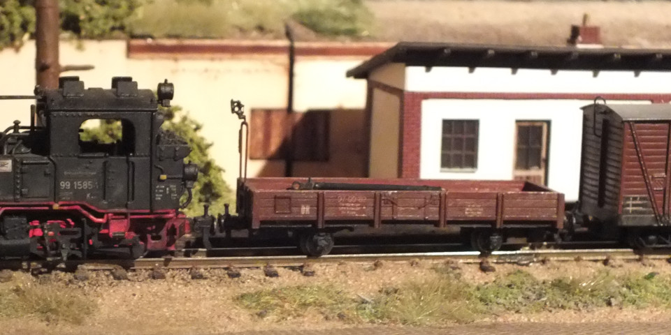

Ende der Ladestraße in Richtung Grünstädtel mit Schuppen der Bahnmeister von Peter Lorenz, Dieselameisen von Miniset, Flachwagen (noch ohne Rungen) von Karsei

Einfahrend aus Richtung Grünstädtel. Auf dem Abstellgleis steht ein Kalkkübelwagen. Der muss sicherlich mit nach Oberrittersgrün.
