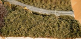

4 Bastelnachmittage weiter haben wir unser Modul mit Turf und 2mm-Gras verschönert und den Waldboden vorbereitet. Dabei wollten wir vor allem lernen.
Wir sind einigermaßen zufrieden mit dem Erstlingswerk. Allerdings frage ich mich, wie ich weitermache. Einfach mit 4mm Grasfasern drüber gehen? Was meint ihr?
Folgend mein wieder etwas langer Bilder-Bericht. Hinweise, Kritik und Lob sind sehr gerne gesehen.

Die ersten Elektrostat-Durchgänge starteten wir auf der Kurveninnenseite mit verschiedenen gelben und gelbgrünen 2mm-Gräsern (Trockenes Gras/Spätsommer). Im feuchten Graben wurde noch mehr grün hinzugemischt (Frühsommer).
Anfangs haben wir den kleinen Applikator genutzt, vor allem im Einschnitt ist der praktischer.
Ergebnis nach den ersten Durchgängen mit 2mm-Fasern. Die Lücken sollen dann mit anderen Fasern gefüllt werden.
Auf der Wiese der Kurvenaußenseite haben wir den Tipp von Martin (murten) ausprobiert, die erste Schicht Grasfasern ohne Elektrostat zu verstreuen. Leider habe ich da das Fotografieren vergessen.
Die zweite Schicht hier wieder nach der Punkt-Methode mit Elektrostat. Diesmal zum Vergleich zuerst mit den grüneren 2mm-Frühsommer-Fasern. Nach dem Begrasen hatte ich den Eindruck, dass es zu wenig Fasern sind. Drum haben wir nach dem Absaugen auf den großen Elektrostat gewechselt und ein zweites Mal Fasern auf den Leim geschossen.
Das Ergebnis war für den Anfang zu grün, in den nächsten Durchgang habe ich hier wieder hellere Gräser verwendet. Die Gräser waren dann sehr dicht. Von den Schaumstofffusseln und den umherliegenden Gräsern des ersten Durchgang ist nichts mehr zu sehen. Hätte ich Lücken lassen sollen für längere Gräser?
An der Kurvenaußenseite wurde erst grünes Gras, im zweiten Durchgang helleres Gras verwendet. Die helleren Gräser sind höher, obwohl es die gleiche Faserlänge ist. Das wirkt wie eine Frühjahrswiese, wo neben den alten gelben Büscheln erstes grünes Gras durchkommt. Das Gras ist nun schon sehr dicht, ich habe keine Lücken mehr gelassen.

Ein paar Wochen später ging es wieder ans Begrasen. Damit die Wiese im Kunstlicht besser aussieht, haben wir die Lücken in der Wiese mit kräftigerem Grün beschossen (Mischung aus Frühsommer und Grün). Ups! Was für ein krasser Kontrast des saftigen Grüns zu bestehenden gelblichen Grasdecke! So was gibt es sicher, aber eher nicht auf einer kultivierten Wiese.
Kräftig-grünes Gras  in die Lücken geschossen - Boah, die Kontraste zum gelbgrünen Gras sind zu kräftig
Also Nachbessern: Nach leichtem Antrocknen habe ich einzelne Grasbüschel wieder herausgerissen. Die gerupften Lücken sowie verbliebene blanke Stellen der Wiese habe ich mittels Spachtels mit recht flüssigen Weißleim versehen. Nun eine hellere Grasmischung darauf geschossen aus Frühsommer-Gras, wesentlich weniger Grün- und dafür etwas vom Spätsommer-Gras. Das sieht schon besser aus:
Nach der Nachbesserung, dunkles Gras wurde herausgezupft und etwas helleres Gras dazwischen geschossen Nochmal von der Seite. Das sieht schon besser aus. Für eine zu mähende Weide wirkt das aber etwas sehr wild.
In weiteren Durchgänge kamen Hang und Graben nochmal dran. Zuerst mit etwas festeren Leimtropfen in die noch kahlen Stellen. Dann versuchsweise mit flüssigeren Leim. An einer Stelle hinten dick auf vorhandenes Gras. Im Graben vorne dagegen nur ganz wenig Leim. Hier haben wir einen Spachtel leicht mit Leim benetzt und am Gras abgewischt. Wir probieren.
Die nächsten Leimpunkte in die Lücken des Grases eingebracht. Hinten haben wir den Leim versuchsweise in bestehendes Gras gestrichen. Im Graben haben wir dagegen nur ganz dünn Leim aufgebracht.
Nun die letzte 2mm-Gras-Mischung. Jetzt wieder etwas mehr Grün dabei. Wir sind mehrfach mit dem Elektrostat drüber gegangen, teilweise ohne zwischendurch nochmal Leim aufzubringen.
Der erste Hang im Sonnenlicht, hier ist noch Platz zwischen dem Gras für längere Fasern. Die andere Seite an einem anderen Tag mit etwas anderem Weißabgleich. Das Gras im Graben etwas grüner und dichter, am Hang gelber und noch mit Lücken. Ergebnis Draufsicht. Diese Wiese soll von links her gemäht werden, ist aber noch nicht hoch genug und mächtig huckelig für eine regelmäßig gemähte Wiese.

Meine Fazits aus dem langen Text:
  • Schaumstofffusseln (Turf) sehen gut aus, sind bei dichtem Gras aber nicht notwendig
  • Matter Klarlack ist der bessere Kleber für die Schaumstofffussel, denn er glänzt nicht. Sprühkleber ist ungeeignet
  • Ist der Elektrostat kräftig, so sollte eher nicht zweimal je Durchgang begrast werden, es sei denn, man will sehr dichtes Gras
  • Der kleine Applikator des Elektrostats ist praktisch, allerdings hat er weniger Kraft, aber ausreichend
  • Das Punkt-Verfahren macht schön wildes Gras, für bewirtschaftete Wiesen ist es aber zu uneben.
  • Ein späteres Schneiden des unebenen 2mm-Grases mit einem Rasierer ist vergeblich, weil zu hart.
  • Je nach Licht (und Weißabgleich) sieht das Ergebnis völlig anders aus. Was in der Abendsonne auf dem Balkon vielfarbig und grün aussieht ist unter der Tageslichtlampe vertrocknet, eintönig gelb. Man muss sich entscheiden! Ich werde künftig etwas kräftigere Farben nehmen.
  • Vorsicht beim Wechsel der Gras-Farben. Bei den meisten Wiesen sind zwei benachbarte Farben ausreichend, z.B. ein Durchgang mit Frühsommer, der nächste mit Spätsommer. Das Überspringen von Farbtönen macht sehr fleckige Wiesen. Bei Naturweisen kann das realistisch sein, aber eher nicht bei Weiden.

Kombination unterschiedlicher Schottertypen bei nur 6,5 mm Spurweite?
Wir haben erst in der Mitte geschottert und unter den Schienen etwas Platz gelassen. Erst dannach den Bereich unter den Schienen. Im Anschluss dann alles verklebt.
Das ging auch bei 6,5mm Spurweite noch ganz gut. Was ich noch üben muss, dass die rostige Schotterspur neben den Schienen überall gleich breit ist.
Erst Gras oder erst Schotter?
Ob es richtig war, zuerst zu begrasen, weiß ich noch nicht. Ohne Nachbesserung sah es oft so aus, dass Schottersteine über dem Gras schweben. Nachdem ich solche Steine weggeschubst oder eingedrückt habe, überzeugt mich das Ergebnis aber weitgehend.
Das nächste Mal versuche ich es in umgekehrter Reihenfolge.

5. Schottern der Seiten
  • wieder mit braunerem Schotter unter der Schiene und hellerem an der Seite
  • absichtlich ohne saubere Schotterkante. An manchen Stellen ist das Gras bis fast ans Gleis gewachsen, an anderen Stellen ist der Schotter bis in den Graben gerutscht
  • ein Verdichten mit dem Pinsel war am Rand kaum möglich, die Steinchen sprangen sonst wohin
  • Stattdessen habe ich in Kleinarbeit das Schotterbett mit Daumen, Zahnstocher und Schraubenzieher geformt
  • Herausforderung: Schotter schwebte an manchen Stellen über dem Gras, Schottersteine mussten entsprechend reingedrückt oder verschoben / entfernt werden
  • dann wieder alles benetzt mit dem Wasser-Spüli-Gemisch und mit Kleber betröpfelt
Nicht so schön: Auf dem Gras schwebende Schottersteine. Diese wurden vor dem Kleben reingedrückt, verschoben oder  entfernt. Damit bis an den Rand geschottert werden kann, habe ich mittels Klebezettel und Klebeband eine Absperrung hergestellt. Fitzelarbeit: Schwellen von Steinchen befreien und den Schotter formen.
