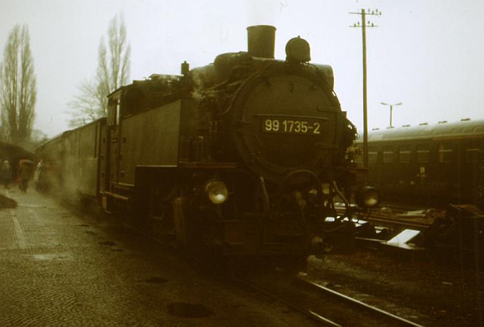

Hallo!
Naja, etwas komisch ist das Bild schon. Ich will mich nicht festlegen, aber einen Schürzen-Mod mit achshalterlosen Görlitzer Drehgestellen (Vorstufe zu Görlitz V) hab ich auch noch nicht gesehen. Dafür sprechen aber die Dachlüfter, allerdings hat der Bg diese in Beitrag #116 auch.
Vielleicht kann jemand anhand der Beheimatung und Zugläufen der Wagen sagen, ob es überhaupt möglich gewesen wäre, dass der Wagen nach Zittau kommt, meines Wissens waren die Wagen doch in Rostock beheimatet.

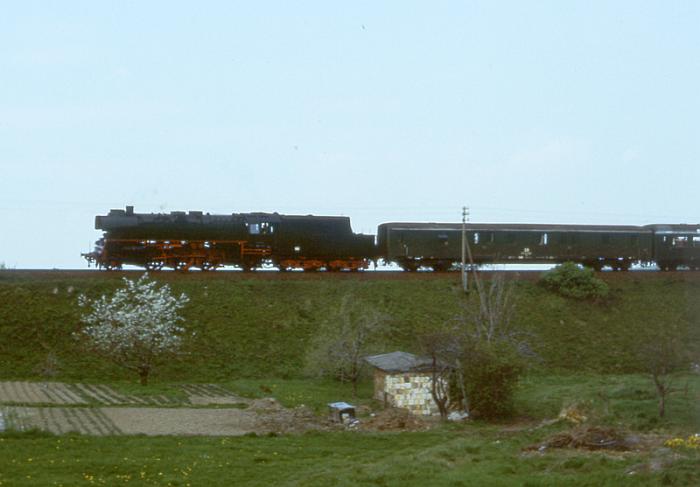

und eben auf diesem gut bekannten Bild mit der V100 - sorry: 110 - hat der AB4üpe keine Kuckuck-Lüfter auf dem Dach, aber auch den großen Schürzen-Ausschnitt. Und es ist Ep. IV (1989)!
Das hieße, dass man bis 1987 nur einen der Wagen seiner Druckbelüftung beraubte, den anderen unverändert ließ? Da würde man in Ep IV ja richtig Modellvielfalt umsetzen können...
Noch mal, es gab vier Wagen, je zwei AB- und B-Wagen.
Die Aufnahmen von Gerd Böhmer und die aus #161 zeigen die Abteilseite, die von der V100-Seite sieht wie Gang aus. Wenn die Kuckuckslüfter nicht genau mittig lagen, könnten sie auf dem 100-Bild durch den Dachscheitel verdeckt sein. Oder sie gehen im Rauschen unter :braue:.
Weshalb diese Lüfter zumindest teilweise nachträglich montiert wurden, lässt sich bestimmt nicht zu 100% nachweisen. Meine Vermutung: Es fehlten Ersatzteile für die ursprüngliche Ausführung, die der Typ B- und Y-Wagen pass(t)en nicht. So hat man den einfachen Weg des Umbaus beschritten. Die Wagen waren zu dem Zeitpunkt sicher nicht mehr die Vorzeigeprodukte.
Rostocker Wagen in Zittau: Gab es nicht weitreichende Eilzugverbindungen quer durch die DDR? Leider habe ich auch momentan kein Kursbuch aus der Zeit griffbereit.
