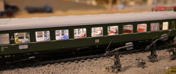

den Schürzenwagen habe ich jetzt mal so weit fertig und wieder zusammengesetzt.
So sieht er aus
Zweite Klasse blau für Raucher, rot für Nichtrauher und grün für die 1. Klasse
alle Wände mit einem leichten Ocker in Holzarbe... und Boden durchgehend dunkelbraun.
Auf dem Foto würde ich sagen, ich hätte eigentlich bei den weißen Kopfpolstern der ersten Klasse die Aufteilung für die einzelnen Sitze andeuten sollen - aber ich denke: so nah kommt man mit dem Auge ja doch selten. aber auch auf größere Entfernung fallen die unterschiedlichen Farben noch ins Auge und wirken einfach 'netter', als das vorherige eintönige fast weiße Plastik -
Vielen Dank für die Hilfestellung bei der Farbauswahl.

und doch etwas schneller als gedacht (habe im Homeoffice heute etwas früher feierabend gemacht und den Lötkolben gezückt....)
Hier nun der farbig behandelte ModWagen
(Das Foto jetzt bei Kunstlicht, wodurch das Licht innen etwas 'kühler' wirkt als beim vorherigen Schürzenwagen)
(Jetzt erst, auf dem Foto, ist mir ein blöder kleiner Fehler aufgefallen. Gemeint ist keine etwas schiefe Linie oder ähnliches, sondern etwas recht grundsätzliches - Wer bemerkt es?)
Die Verteilung der NR/R-Abteile 4:5 kommt mir komisch vor. DIE-Archiv 3.1 schreibt nichts dazu. Zumindest fand ich nichts. EK-Special 82 nannte eine Ausstattung von sechs NR-Abteilen und drei R-Abteilen als Standard für alle Bge ab Werk.
Was mich allerdings (nicht) wundert, ist die Position des (weiß unterlegten) NR-Schildchen bzw. roten R-Schildes: Beim Blick auf die Abteilseite hätte ich rechts die NR-Abteile vermutet und links die für Raucher. Zumindest hat das TILLIG bisher häufig so umgesetzt (beliebiges Beispiel aus der DB: https://www.tt-pics.de/data/media/190/01569_wagen_1_modellbahndatei.jpg) und entspricht auch meiner inzwischen sehr dunklen (letztmalig Anfang 07/88 in einem MOD-Wagen gereist) Erinnerung. Gab's beim Vorbild beides oder wurde irgendwann getauscht?
Hallo Mika
tja, das genau war mein Fehler:
r ich habe die blauen Sitze auf die Nichtraucherseite und die Roten auf die Nichtraucherseite gemalt, eigentlich wollte ich das ja andersherum aber:
rinks und lechts .....
Und wenn ich die Seiten nicht verwechselt hätte, wären es 5 Nichtraucher zu 4 Rauchern gewesen.....
Das sind so Fehler, die ärgern mich, obwohl es am Ende auf der Anlage und selbst in der Vitrine wahrscheinlich kaum jemand, der nicht danach sucht, bemerken würde :) - und wenn Tillig so etwas bei Neu-Modellen liefern würde, wäre der Aufschrei vermutlich groß.
