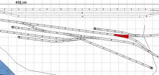

Sorry,
stelle mich gerade wieder etwas doof an.
Mir ging es um diesen Bereich der Kreuzung (oder eben dkw) und die Abgänge zu den Weichen

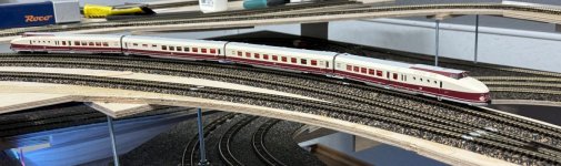

ich würde sagen es geht echt gut vorwärts und Freitag ist zur Testrunde mein bestellter VT18.16 eingetroffen.
Derzeit habe ich gerade ein kleines Problem an den Weichen der Paradestrecke,strändig Kurzschluss egal wie ich die Zunge anschließe.Muss mal Pause machen und dann entspannt weiter suchen.
Frage noch ,sehe ich das falsch oder benötige ich bei umsetzung des Gleisplanes wie auf den Fotos tatsächlich kein Kehrschleifenmodul?
