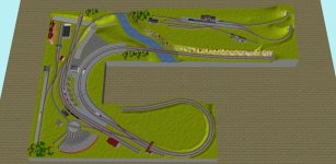

Guten Morgen Zusammen,
leider erreiche ich iwii nicht.
Evtl. könnte mir hier jemand zur erstellten Gleisplanung was sagen.
Ich kann hier leider nicht erkennen welche Weichen in dem gez. 3D Bild verlegt sind.
Es ist echt doof alle Möglichkeiten hier auf Holz in 1/1 zu legen um dies rauszufinden.
Wäre ne echte Hilfe.Besten Dank und schönen Eisenbahn Sonntag noch.

Iwii, dann sind keine Kreuzung oder Doppelkreuzweiche gezeichnet?
Vorne Zufahrt Drehscheibe sah es so aus.
Natürlich. Die sollten aber selbsterklärend sein. Vielleicht bei den DKWs: es sind die normalen. Das ergibt sich aber aus den Gleisabständen. Baesler habe ich nie in meinen Plänen, da sie schlicht nicht ins Raster passen. Je nachdem, wie fix man den Betriebsablauf machen möchte, kann man DKWs auch durch Kreuzungen tauschen - oder wenn man ganz wild drauf ist: EKWs basteln.
Gruss, iwii
ok, das hilft schon. Ich habe bisher schon echt einiges an Material gekauft und gerade wieder bestellt. Wollte eben nur nicht auf gut Glück oder dem was ich auf dem Plan sehe mal 3 oder 4 Kreuzungen und 3 Doppelkreuzweichen kaufen welche ich dann doch nicht benötige, deswegen hinterfrage ich dies so doof.

sehe ich genauso. Deshalb frage ich. Möchte hier mit der TT Anlage die letzte bauen. In den anderen Spuren waren immer mal wieder "Konstrukte "dabei worüber ich mich mangels Erfahrung geärgert habe.Meine Bedenken waren eben bei den Doppelkreuzweichen z.B. die Funktion bei der Überfahrt zwecks Umpolung hin und her.
Da muss ich mal versuchen das ganze größer zu zoomen,da sieht man dann evtl. besser was gezeichnet ist.
Wie gesagt, ob du eine Kreuzung oder DKW einbaust, hängt vom Betriebsablauf ab. Den solltest du schon irgendwie im Kopf haben. Letztlich kann man mit DKWs nichts falsch machen. Im Zweifel nutzt man sie halt nicht als solche. Bezogen auf das Vorbild würde man hingegen immer für die preiswerteste Variante entscheiden - also nichts bauen, was man nicht baucht.

>Einiges deutlich klarer zu verstehen was Weichen angeht (für mich) jedoch kann ich trotz aller Mühe in Slomo nicht sagen ob es 3 oder 4 einfache Kreuzungen und 2 oder doch mehr doppelkreuzweichen (davon gibt es ja verschiedene),3Wege Weiche habe ich jetzt nicht gesehen. sind.
Kannst du mir da bitte Licht vor der nächsten Bestellung ins (für mich) dunkle bringen iwii?

Für den Betrieb in diesem Beispiel sind nur DKW sinnvoll.
Überleg doch mal, welche Fahrmöglichkeiten mit Kreuzungen NICHT möglich wären, welche Gleise keinen Sinn hätten.
ok,ist sinnig .Also die normalen DKW 83300.Habe echt gedacht ich sehe auch eine Doppelgleisverbindung 83212
Dann werden gleich mal 8 DKW s bestellt.
