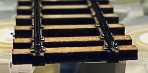

Einfach nur so. Machbarkeitsstudie Preußisches Gleisjoch Nebenbahn 12m mit 13 Schwellen ( Abstand 1m), Code Gleis 60 mit passenden preußischen Messing-Kleineisen (zur Verfügung gestellt von einem H0 Kleinserienhersteller). Daher haben die Schwellen auch H0 Breite.
Kein Rattern beim Rolltest. 😃

Hübsch.
Wie lassen sich die Kleineisen verarbeiten?
Hast du vielleicht ein handelsübliches Stück Gleis greifbar zum Vergleich? Vielleicht fällt die Klotzigkeit der Schwellen im eingebauten Zustand gar nicht so arg auf.
Poldij
Hätte gedacht die Schwellen sind vorbildgerecht. Kühngleis hat quadratische Querschnitte 1,6x1,6 mm, gestern aus anderen Gründen zufällig gemessen. Beim Original in D sind laut Wikipedia bei 260 cm Breite b/h 26 x16 cm üblich. Das wären in 1:120 rund b/h 2,2x1,3mm. Da passt das hier für meine Augen sehr gut.
Sieht optisch mindestens sehr gut aus, das da nichts rattert ist klar.... die Schrauben sind sehr flach bzw weit unten, weil keine erhöhenden Teile darunter. Und die Schwellen wirken auch nicht so unterernährt...eher vorbildlich. Für alte, lange nicht überholte Nebengleise sähe das wohl auch neben TT Filigran als Kontrast gut aus. Ist die Frage nach dem H0 KSH erlaubt?
Naja. Vorbildlich wären 2,08333333333333 mm. Damit die H0 Kleineisen (Außenmaße 2,3x1,9; Innenmaße der Zapfenkonstruktion - Rechteck 1,9x1,5mm mit 1mm Höhe und darunter dann ein runder Zapfen von 1mm Durchmesser und 1mm Höhe) überhaupt halten, bin ich nach 2 Fehlversuchen mit der TT Schwellenbreite dann doch einfach auf H0 Breite 2,873 mm gewechselt. Damit ging die ganze Sache dann. Rechteck eingraviert und runden Zapfen rausgeschnitten.

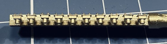

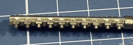

Hier noch ein paar Aufnahmen der Messingteile.
Wie man sieht habe hier die Schiene sogar die Neigung nach innen. Wer sich die Kleineisen genau anschaut, wird auch die minimale Stufe in der Fläche, wo der Schienenfuß drüberläuft, sehen.

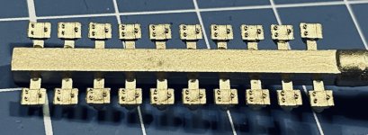

Ansonsten: bei den Preußen haben die Gleisjoche für die Strecke 2 Sorten Kleineisen. 1x für die Mittelschwellen und 1x für die Stoßschwellen (Hakenplatten - Haken zeigt nach außen mit Neigung). Für die Weichen mit Holzschwellen wurden auch Hakenplatten genommen (Haken zeigt teils nach außen und teils nach innen) welche jedoch keine Neigung für die Schiene aufwiesen.
Hier das Kleineisen (Hakenplatte) mal einzeln.
und noch mal in Kombi mit den Laschen nur diesmal von der anderen Seite:
Auf die unterschiedliche Ausrichtung der Schraubenköpfe habe ich verzichtet. Sieht eh keine Mensch bei ca. 0,25mm. :D
