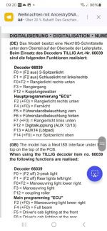

Interessant ist das dann die DBAG Loks eine andere Ecu Belegung bekommen gegenüber der DR Loks. Sonnst passt das Rangierlicht nicht.
