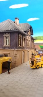

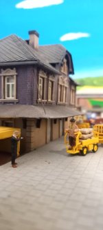

Die Olsenbande dreht irgend ein krummes Ding beim Postamt von Bischofsheim. Es geht anscheinend um Millionen! Egon kontrolliert hektisch den Zeitplan, Benny kommt mit jedem Fahrzeug klar und Kjeld ist noch völlig fertig vom verladen der Postsäcke.
Das Postamt bekommt noch ein neues Vordach, das alte war lebensgefährlich.

Ich finde Egon proportional ein wenig groß, lassen sich in der Konstruktion die Hosenbeine noch ein Mü kürzen? Ansonsten würde es die feine Säge richten...
Poldij :zustimm:

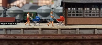

Ja sind selber gedruckt, als ein Teil. Etwas friemelig, aber machbar. Ich bin gerade dabei die Anlage mit selbst gedruckten Figuren zu bevölkern.
Die Figuren erstelle ich mit MakeHuman. Den Kinderwagen habe ich im www gefunden, anpassen und kombinieren der Figuren dann mit Blender.

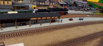

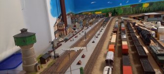

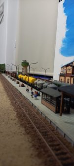

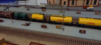

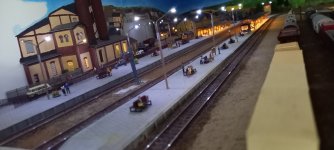

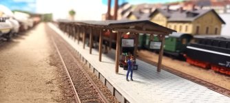

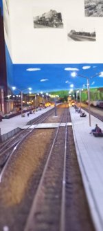

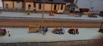

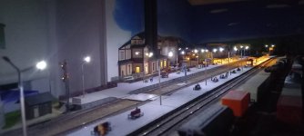

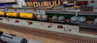

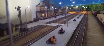

Auf dem Inselbahnsteig befinden sich jetzt 37 Erwachsene Reisende, 2 Kinder, ein Baby und ein Hund. Ausserdem noch ein Schaffner, ein paar Bahnarbeiter werden noch folgen. Ein zwei Reisende am rechten Ende des Bahnsteiges vielleicht auch noch.
20240417_204155.jpg20240417_204202.jpg20240417_204208.jpg20240417_204218.jpg20240417_204227.jpg20240417_204327.jpg20240417_204349.jpg

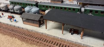

Das Bahnsteigdach ist noch nicht befestigt, es hat sich beim trocknen des Daches etwas verzogen. Es bekommt noch Dachrinnen, dann wird es auf dem Bahnsteig befestigt, dann hat sich der Verzug auch erledigt.
Das Bahnsteigdach ist noch nicht befestigt, es hat sich beim trocknen des Daches etwas verzogen...
Ja, das Problem habe ich auch in "KleinOberhof".
Die verwendeten Kunststoffplatten sind auch verzogen nach dem Aufkleben der " Dachpappe". Die hatte ich aus Schleifpapierstreifen gemacht.
Ein Klecks Kleber und die Stütze auf den Bahnsteig geklebt, zieht das Dach wieder gerade.
Muss ich auch noch machen. Aber auch bei mir fehlen nach Jahren noch die Dachrinnen. Ohje.
Vlt. verfällt mein Bahnhof aber auch wie das Original?
Mal überlegen.......... Nein, das lasse ich nicht zu.

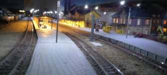

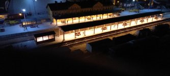

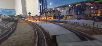

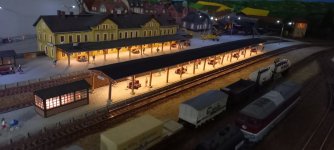

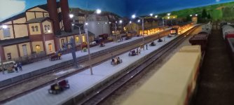

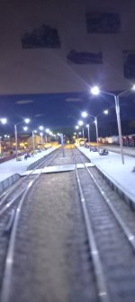

Ich hatte bei meinen Bahsteigdächern 1,5mm Pertinaxstreifen als "Dachschalung" verwendet, das ließ sich verzugsfrei mit Papierstreifen eindecken.
Auch nach +20 Jahren ist da nix wellig geworden.
Bei mir sieht das ein bisschen "organischer" aus. Was ich aber nicht als schlimm empfinde. Beispiele für schiefe Dächer finden sich bestimmt öfter. Eine schiefe Pilzkopfleuchte habe ich zum Beispiel jeden Tag vor der Nase. Bilder der befestigten Bahnsteigüberdachung folgen eventuell morgen.

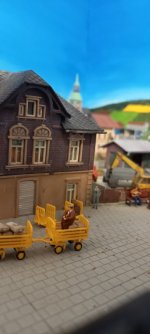

Sehr schön! Die ganzen Gepäckstücke hast du selber gedruckt, oder kann man die irgendwo kaufen?
Grüße aus dem Süd Westen
Die Elektroameise und die Koffer entstammen dem Kibri Bahnsteig Set 7531. Das ist eigentlich Spur N, erscheint mir aber eher zu TT passend. Das Set wird aber anscheinend nicht mehr produziert, ist aber Second Hand noch zu bekommen. Man muss nur etwas Geduld haben, wenn man es zu einem realistischen Preis haben möchte.
Drucken wäre natürlich kein Problem, dann bekommt man die Teile auch schon filligraner hin. Der Anhänger entstand im 3D Druck bei @sascha. Das Set habe ich noch in meiner "vor 3D-Druck Zeit" erworben. ;) Heute würde ich es nicht mehr kaufen.
