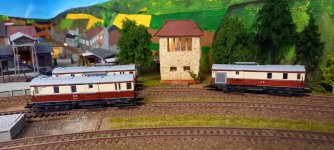

... das sieht doch ganz anders aus 🙈
Eine gute Nachricht habe ich: Die Weichen funktionieren. 2 waren durch die lange Zeit sehr fest und es dauerte ewig, bis sie wieder anzogen, eine Weiche habe ich getauscht gegen eine von meiner ersten Anlage. Nun funktioniert alles, sogar alle 4 Häuser haben nun Licht. Nun kann die Ausgestaltung beginnen.
Jetzt kenne ich den Ursprung meines Stellwerkes. Das Gebäude ist wenigstens 45 Jahre in Familienbesitz.

Wie ich dir damals auch bereits auf FB geschrieben hatte, gehört auf deine Anlage ein anderes (modernes) Stellwerk, da es sich bei deiner Anlage um eine Gisag handelt, nicht eine von der Fa. Stein KG! Die alten Stein-Anlagen hatten ausschließlich Zeuke-Gleismaterial/Weichen verbaut, kein BTTB...
