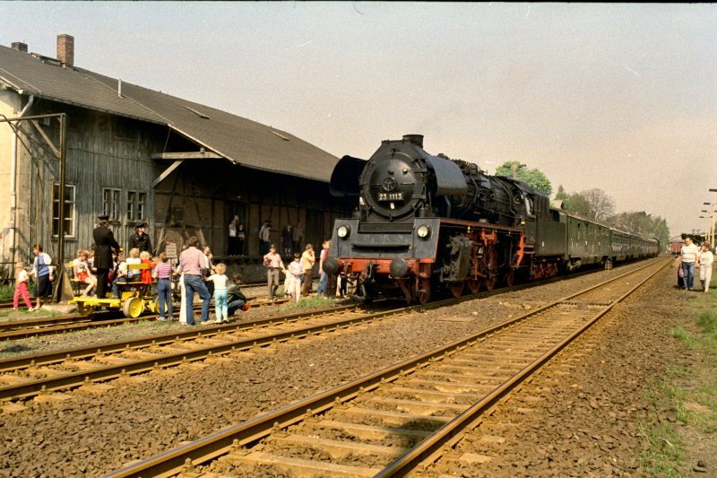

- BR 23.10 der DR
http://www.bahnbilder.de/bilder/br-23-153197.jpg
