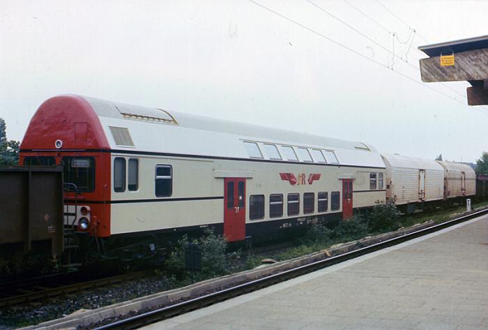

....Es gab auch senftopffarbene DBmqe mit breitem Warnbalken. Ich würde aber nur in Verbindung mit der Version rehbraun-birkengrau mit Versatz (Bodenwanne - ?) vermuten, Bilder habe ich leider keine. ....
Da kann ich in den nächsten Tagen mal ein Bild einstellen. DBmq, rehbraun-birkengrau ohne Versatz und mit brauner Bodenwanne und mit breitem Warnbalken.

Habe das Bild gerade gefunden. Danke für den Hinweis!
Und wieder ein grüner Steuerwagen mit kurzem Warnbalken.

@ Mika:
Prima, damit haben wir auch den Fotobeweis für die breiten Warnbalken bei den Senftöpfen.
Also ist die Darstellung der breiten Warnbalken am Kühnschen DBmqe korrekt und ich kann ruhig schlafen. Eigentlich immer noch nicht. Ich will sie endlich auf meiner Anlage fahren sehen!

Ich hab gerade bemerkt, daß bei dem Kühnmodell trotz breitem Streifen das Orange auf den Steckern von der Wendezugsteuerleitung und Zugsammelschiene fehlt. Auf jedem Originalfoto, das ich bisher gesehen habe waren die mit lackiert.
Es sieht eben ein bischen komisch aus. Hoffentlich nimmt Kühn ein Orange, das man nachkaufen kann, dann mach ich die Teile selbst Orange.
Ich hab gerade bemerkt, daß bei dem Kühnmodell trotz breitem Streifen das Orange auf den Steckern von der Wendezugsteuerleitung und Zugsammelschiene fehlt. ...
Hast wohl gerade das erste ausgelieferte Modell in den Händen gehalten ...
Falls es ein Vorserienmuster des Modells war - schreib doch einfach Kühn, dass er da noch was ändern (lassen) soll ...
ps.: Der Blick aus den Schlitzaugen bei der Herstellung verzerrt nun auch mal die Perspektive ...
Nö, ich werd nicht's sagen. Hat den Vorteil, daß man die Sachen eventuell doch woanders einsetzen kann. So gesehen hat's doch schon wieder was gutes.
Ich werde, wenn's klappt, heut Nacht ein Bild von nem braunen Steuerwagen reinsetzen mit breitem Balken wo der Stecker von der Zugsammelschiene nicht orange, sondern braun war.
