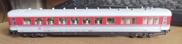

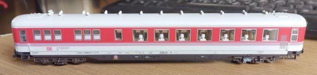

Ich habe meinen Salonwagen heute mit den passenden und vorbildgerechten MD36-Drehgestellen versehen.
Diese benötigen eine Unterlegscheibe. Ferner ist am Drehgestellrahmen als auch den Treppen minimal Material zu entfernen, um ein freies Schwenken zu ermöglichen. Der Umbau kann sinngemäß auch mit den Pop- ukd o/b-Speisewagen durchgeführt werden, wobei auf die richtige Drehgestellbestückung zu achten ist.
Viel Spaß beim Nachbauen!
Daniel
Bräuchte als innere Verfeinerung mehr einen Komplettumbau, um dem Vorbild ähnlich zu werden. Dann passen allerdings die Fenster nicht mehr.
Ich habe meinen Schürzenspeisewagen in ozeanblau/beige auch so auf MD36-Dreggestelle umgebaut. Mit der Scheibendicke muss man bischen rumprobieren, dass es nicht mehr klemmt und der Wagen auch nicht zu hoch steht. Ich habe allerdings nur an den Trittstufen was weggeschliffen und die Stufen ein klein wenig nach außen gebogen.
Das Entgleisen des Schürzenspeisewagens passiert nach meiner Erfahrung meist, wenn er am Zugende läuft. Das kommt wohl davon, dass dann im Bogen sowohl die Kupplungskinematik und als auch die Trittstufen durch das Drehgestell ausgelenkt werden müssen und das ist dann oft zu viel seitlicher Widerstand. Ist ein Wagen dahinter gekuppelt, müssen nur die Trittstufen ausgelenkt werden und da halten die Drehgestelle dann noch im Gleis.
Gruß Markus
Bei uns im 8 Wg Schürzenzug ist er in der Mitte und da fliegt er immer in einer Position raus obwohl der R2 eingebaut worden ist . In meiner Anlage habe bei R3 minimum der Rest Flex . Da muss ich erst testen ,wenn die Strecke fahrbar ist.
Das mit den Drehgestellen muss ich mal testen .

Ihr solltet mal prüfen, ob die Trittstufen hinreichend leichtgängig sind. Ich habe inzwischen 11 dieser Schürzenspeisewagen und bei 2 Wagen haben die Trittstufen etwas geklemmt bzw. ließen sich nur schwer auslenken. Die beiden Wagen entgleisten auch dauernd. Es ließ sich aber richten. Bei einem Wagen war irgendwie ein "Grat" an den Plättchen der Stufen, den man aber entfernen konnte und dann gings.
Kannst du dazu noch was sagen und paar Bilder mehr einstellen.
Eventuell extra Thema dafür...
Ich habe bei meinen Wagen oben angefangen und überlege wie Lüfter drauf bleiben... Und ob ich die Ecken für die Owala verschließen sollte..
