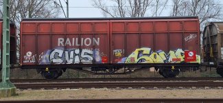

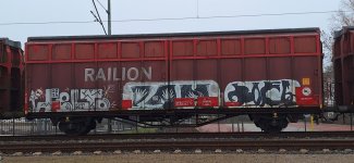

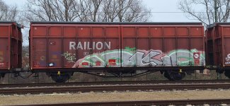

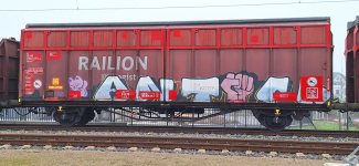

@Busch_Modell mal eine Fragen zum Flals 164 31327 kommt der Wagen mit EP VI oder so wie es auf den Bildern zu sehen ist? Dann doch in EP V. Natürlich wäre in VI viel schöner. Vielleicht könnt ihr da noch was machen.
Mit Gruß aus Wismar
In der Anschrift fehlt das D-DB wie es in VI üblich ist . Genauso habt ihr noch keine Rollendenlandstraße in VI gemacht. Ks und Fakks in DBAG ist in VI. Die Wiebe nicht.
Na dann ist ja gut. Unsere Grafikerin hat die Grafitties über einen bestehenden Wagen gelegt. Die Muster sind noch nicht fertig :)
Keine Angst der Wagen kommt für die Epoche VI. Gern nochmal Werbung machen! Denn hier sind die Verkaufszahlen leider noch nicht so prickelnd wie bei vergleichbaren Epoche IV Varianten.
@Busch_Modell, gibt es schon Erkenntnisse zu den fehlenden Trittmulden in der Führerhausseitenwand?
Ja, das Schieberwerkzeug ist noch nicht fertig.
Wenn man da noch was Ändern kann ist ja super. Da hätte ich noch Vorschläge. Das Graffiti oben am Trichter weglassen, da kommt von unten keiner ran. Dann noch die Graffitis an den Stellen weglassen ( wie entfernt ) wo wichtige Anschriften am Wagen sind und zu letzt das Cargo weglassen. Das würde in meinen Augen den Wagen aufwerten und sich vielleicht besser verkaufen. Ach dann noch, er sollte vom Lack her nich wie neu aussehen. Ein wenig ausgblichen wäre gut. So ähnlich wie auf den Bildern von den Schiebewandwagen.
Mit Gruß aus Wismar Andreas
