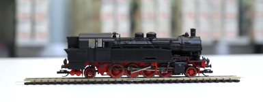

BR93 von PIKO (preußische T14)
Im aktuellen Eisenbahnkurier wird die österreichische Variante in H0 vorgestellt, mit Lüfteraufsatz auf dem Dach und anderen Kesselaufbauten sowie Rauchkammer ohne die Ausbuchtungen. Was verbirgt sich eigentlich unter diesen Ausbuchtungen?
Also sollte eine Variante mit Kessel mit Dampfdom und einem Sandkasten sowie Führerhaus mit Lüftungsaufsatz kommen, wird der Vati möglicherweise schwach. Ich verstehe auch nicht so recht die Rufe der Epoche 4 Fahrer nach Epoche 4 Nummern. P8 bis 1972, G12 bis 1976 und T20 bis 1981 das wars! Der Rest hat die Epoche 4 der DR nicht mehr im Einsatz erlebt außer Heizloks. Gruß aus Thüringen

Also wenn ich mir die Freimachungen bei vor und Nachläufer anschaue, könnte ich mir auch schöneres vorstellen 😳 ansonsten sieht das gute Stück schon ziemlich gut aus
Besonders fasziniert mit die "Halterung" der Laternen
Oha, dass sind ja Spurkränzchen. Sicher, das es sich hier um Piko handelt?:gruebel:
