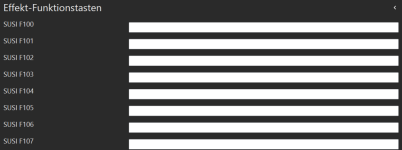

Meint Piko das ernst? Sie wissen es selber nicht? :oops::D
Frage sie mal was die SUSI Effektfunktionstasten 100-107 machen? Und was der Eintrag SetSusiFunction 101 im Soundablauf für die Feuerbüchse macht? Bzw. wie man dies bei einem Fremddecoder nachstellen kann?

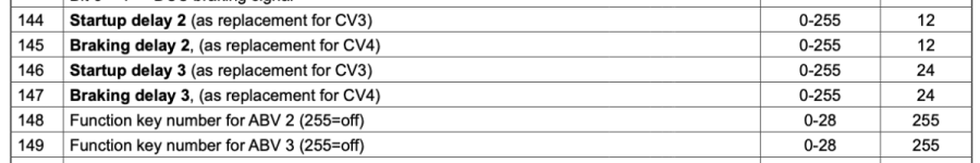

weiß jemand, wie man bei der Lok nur die Anfahr-und Bremsverzögerung ausschalten kann? Aktuell ist diese Funktion mit dem Rangiergang verknüpft. Leider finde ich keine Anleitung zu diesem Decoder. Die, die bei Piko als Gesamtanleitung angeboten wird, kann nicht mit dem Decoder übereinstimmen...
Für einen Hinweis oder die Koplettanleitung wäre ich dankbar.
Mmh... in der 148 steht aktuell 0 drin in der 149 255. Macht irgendwie keinen Sinn.
Aktuell ist mit F7 der Rangiergang aktiv und die Anfahrverzögerung augeschaltet.
