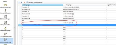

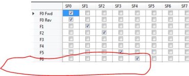

in dem ersten Bild ist die Umleitung von F6 auf F4(Triebweksbeleuchtug).

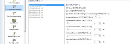

Im zweiten Bild habe ich das Mapping.
F6 löst F4 im Slave aus und aktiviert Licht vorne auf dem Master.

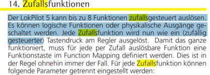

Im 3. Bild ist die Zufallskonfig.
Ergebnis: das Spitzensignal blinkt. Aer die Triebwerksbeleuchtung bleibt dunkel
Auch ohne die Umleitung kommt das selbe Ergebnis.
Und wenn Du die Zufallsfunktion deaktivierst und nur die jeweilige F-Taste drückst, geht es, oder?
wenn ich das richtig verstanden habe, dann aktivieren die Zufallsfunktionen des Masters nur Ausgänge, Sounds ... des Masters.
Dann ist das Programm aber sehr missverständlich auf gebaut. Wenn dort steht eine Funktion per Zufall schalten, dann sollte auch eine Funktion damit geschalten werden. Sonst hätte man Funktionsausgang per Zufall schalten hinschreiben sollen.
In der Anleitung steht: Jede Zufallsfunktion wird nun wie ein (zufällig gesteuerter) Tastendruck am Regler ausgelöst.
Hab mal ne Anfrage an ESU geschickt.
Eine F-Taste über eine Zufallsfunktion zu aktivieren / deaktivieren, macht doch eigentlich keinen Sinn. Bei ESU werden nur die auf die F-Taste gelegten Funktionen per Zufall aktiviert. Daher wird auch kein SUSI Signal gesendet.
