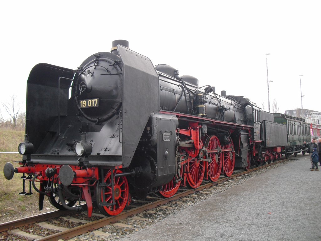

Hab mir nochmal Bilder beider Seiten angeschaut. (Fahrwerk sollte bei der Reko grundsätzlich ähnlich sein ;))
https://www.bahnbilder.de/1024/19-017-aufgenommen-beim-2dampfloktreffen-390196.jpg
https://www.fotocommunity.de/photo/sachsenstolz-reko-2-br-45/29649663
