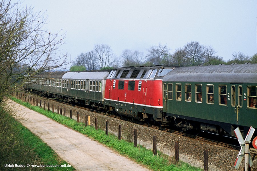

Auch bei der DB gab es Sandwichs, sogar in Verbindung mit Görlitzer DoStos. Allerdings nur auf einer Seite, auf der anderen hingen Silberlinge. Bilder gibt es, habe sie aber schon das letzte Mal nicht wieder gefunden :cry:

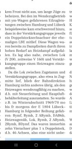

Habe just das Buch „Eisenbahnen in Mecklenburg“ aus der Reihe Transpress Verkehrs-Geschichte - Von wem hatte ich diese Buch gekauft? - gelesen und siehe da:
S.156 Bild 8.19: 1972 in Warnemünde BR 110 zwischen zwei DBv
S.159 Bild 8.19: 1983 „Tunnel“ alter Bf Warnemünde zwei DBv geschoben
