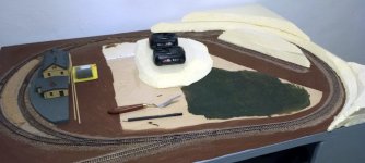

heute vormittag wurde gebastelt und entschieden. Der mittlere Bahnsteig iwrd ein Schüttbahnsteig. Am Bahnsteig am Bahnhofsgebäue wird auch noch eher auf Sand und Holzoptik umgebaut, so dass es ländlicher wirkt.
Hab jetzt auch weiter geschottert (ist aber nicht fertig) und meine "Berge" gebaut. Auf dem Hügel mit den 2 Akkus soll eine kleine Wirtschaft stehen, die anderen Hügel sollen den Kreisverkehr kaschieren. Und ich glaube, meine geliebten Silberlinge müssen in der Schachtel bleiben oder halten nicht :). Die Anlage wird wohl kein Vitrinenstück, sondern ist meine erste Anlage mit dem ersten Schottern, dem ersten Bauen an sich usw. Aber lieber klein und fein, als groß und nie fertig.
Zur lausigen Stromaufnahme der BR86 (und in Teilen der BR212) muss ich gestehen, dass die Roco BR38 (7190002) eigentlich sehr gut läuft und nur eine Weiche im Schleichgang Probleme macht. Aber man darf nicht an der besten Lok messen. Und ich glaube, dass der Schotterkleber wohl nicht förderlich zur Stromaufnahme ist. Holzleim ist wohl eher isolierend als leitend. Wenn das Schottern fertig ist, wird wohl nochmal eine große Reinigungsaktion gestartet und dann hoff ich mal, dass die Loks sauber laufen.
Gruß Klaus

Ist deine Problemweiche eine Innenbogenweiche?
Wie soll man Reinigungsaktion verstehen? Wenn das Wasser/Holzleim/Spüli gemisch durchgetrocknet ist dein Schotter Bomben fest.
Leider bei Schottern schon darauf achten, wie die „Steinchen“ liegen. Darauf auch das keine an den Gleisprofil Innenseiten kleben ( gibt später unangenehme Fahrgeräusche) dann erst mit einem Pinsel „wegkehren“ und dann erst den „Kleber“ draufgeben.
Ich gehe dabei immer in 2 Durchgängen drüber ( Schottern-Leimen-Trocknen-Absaugen und dann Fehlstellen auffüllen. Dadurch dosiert man die Wasser-Leim Geschichte.
ich gehe davon aus, dass die aktuellen Stromaufnahmeprobleme durchs Schottern entstanden sind, da die Stromaufnahme vorher ziemlich gut war. Die Innenbogenweichen waren z. T. das Problem, aber da sieht man teilweise auch die Höhenunterschiede in der Weiche, so dass z. B. bei einem Drehgestell das Rad in der Luft hängt, wenn dann das andere
Ja, so Tipps sind immer gut. Aber zu guter Letzt muss man die Erfahrungen immer selbst machen und aus seinen eigenen Fehlern lernen. Kleines Beispiel Große Löcher für den Stellhebel machen es einfach, die Weiche und den Antriebshebel zu positionieren und notfalls nach zu rutschen. Aber beim Schottern macht das große Loch dann eher weniger Spaß.... das gleiche gilt für zusätzliche Einspeisungen. Da würde ich beim nächsten Mal mehr Augenmerk drauf legen. Nur als ein Beispiel.
Gruß Klaus

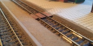

Den Zwischenbahnsteig kannst Du auch mit einer Betonkante darstellen, war und ist beim Vorbild sehr häufig, dann läuft sie parallel zum Gleis, Bei Holzbohlen in dem engen Radius entstehen starke Knicke.Zum Beispiel.
