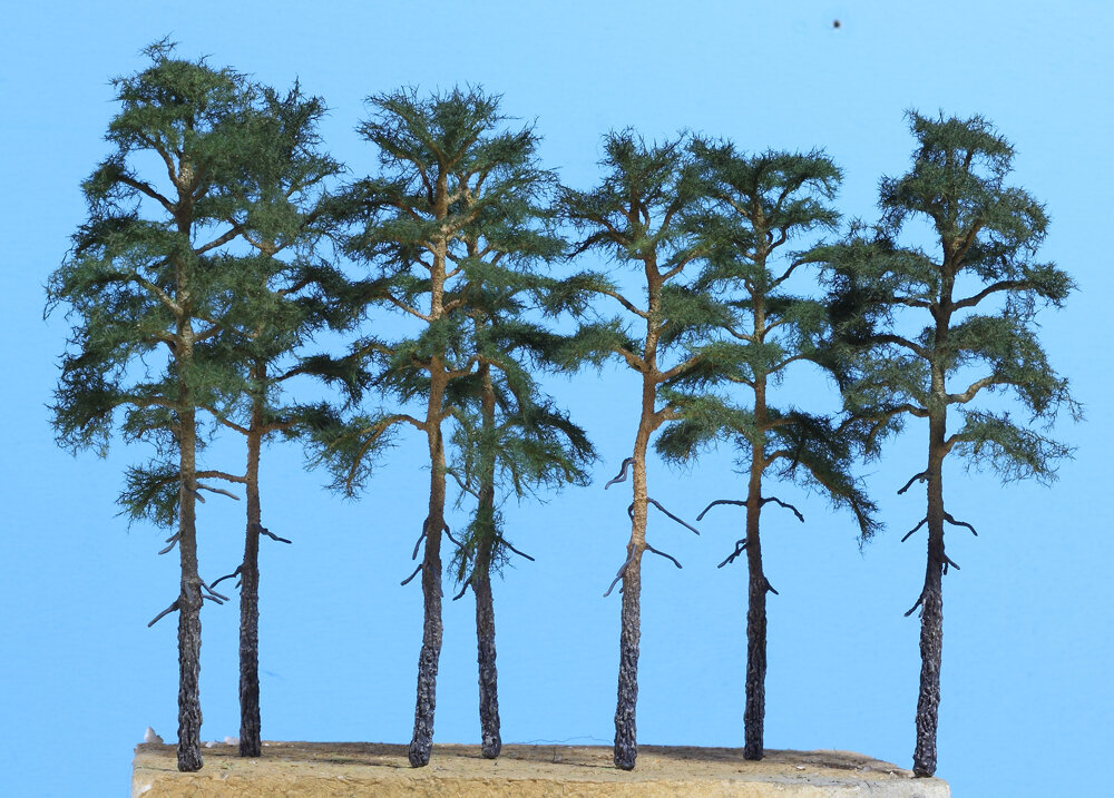

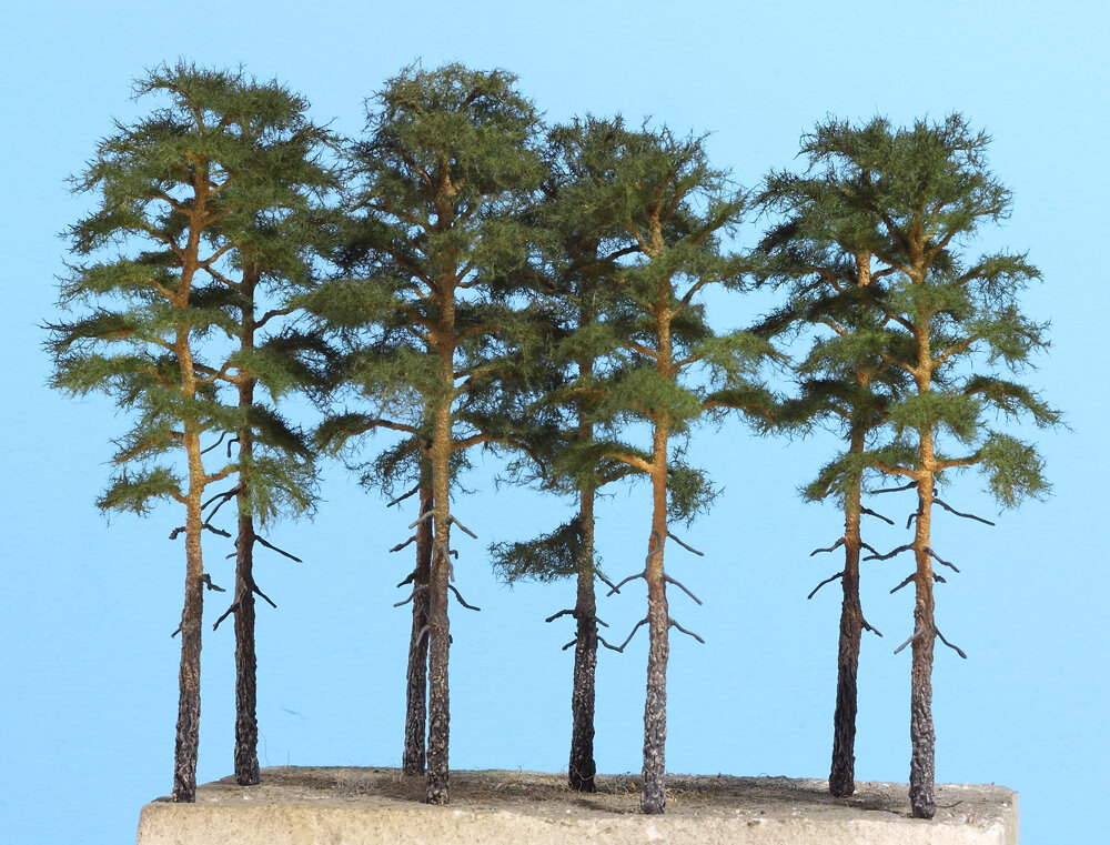

Neuer Versuch
Nach den vielen Anregungen hier hab ich heute mal einen Baum hinbekommen, den man auch zeigen kann :traudich: - auch wenn ich morgen noch mal ordentliche Fotos machen muss. Aber ganz schnell auf'm Arbeitstisch und mit Kameraakku auf'm letzten Prozent wird das eben nix:wiejetzt:.
Zum Werdegang:
  • Ich hab draußen ein paar Sträucher und Hecken geplündert und feingliedrige, verzweigte Zweiglein mitgehen lassen. Jetzt ist die beste Jahreszeit dafür, da stören wenigstens keine Blätter:brrrrr:. Das ganze schön getrocknet (wenn es schnell gehen muss im Backofen, 3/4 Stunde bei 80° und Tür einen spaltbreit offen).
  • Ein repräsentatives Ästchen als Stamm mit den Hauptästen ausgesucht und weitere Stückchen per bohren und einkleben zu einem Geäst zusammengefügt.
  • Dieses Geäst mit Seeschaumrispen (gibt es bei Dekohändlern viel billiger als im Mobabedarf :fasziniert:, im Frühjahr will ich es auch mal mit Selbstanbau versuchen:joint::FF:) weiter aufgefüttert und so kleine Zweige dargestellt. Einiges hab ich wieder eingebohrt/geklebt, anderes nur geklebt (Sekundenkleber) und wieder anderes nur hindrapiert und mit ein wenig Sprühkleber fixiert.
  • Anschließend mit Schwarzbraun geairbrusht (geht ganz gut, wenn man vorsichtig rangeht und viel Farbe ging auch nicht verlustig). Das Ergebnis sieht man auf dem (unscharfen und untiefen) Bild. Soweit war ich schön öfter mal:braue: und bis dahin sieht es auch sehr realistisch aus, verglichen mit den meisten Bäumen zur jetzigen Jahreszeit.
  • Als nächstes nach Sprühkleber abschnittsweise Grasfasern (Moorboden von Heki) aufgebracht und dann beblättert (ein Rest Noch-Blätter, die anderen sind wieder Eigenproduktion, sprich backofengetrocknete und durch ein Metallsieb pürierte Echtblätter), sowohl Fasern als auch Blätter sind mit dem Elektrostaten aufgebracht worden.
  • Mit Mattlack fixiert.
Nach Filterfasern (ging bei mir gar nicht) und Kokosfasern (sah ähnlich aus, aber viel dicker zusammengepappt) bin ich zunächst zufrieden, mal sehen, wie der Eindruck mit ein bischen Abstand morgen oder später ist.
Was mit nicht gefällt und ich verbessern würde:
  • ist immer noch die partielle Dichte von Grasfasern und Blättern - ich mag glaube eher luftige Bäume. Da würde ich das nächste mal an Fasern sparen und dafür mehr Blätter verwenden.
  • An der Größe müsste man auch noch arbeiten, als Soliärbaum ist's noch o.k. (ca. 14m in 1:1), aber für dichteren Bewuchs oder Gartenbäume müsste man doch kleiner werden.
  • Durch vorsichtiges Airbrushen könnte man noch ein wenig Farbigkeit und Tiefe reinbringen. Hier möchte ich mal mit dunklen Tönen innen reingesprüht und hellerem Grün außen aufgenebelt probieren - vielleicht hat das je schon jemand gemacht und hat ein paar Tipps.
Soweit so gut, für Anregungen und Kritik von unseren Profis bin ich immer zu haben.
