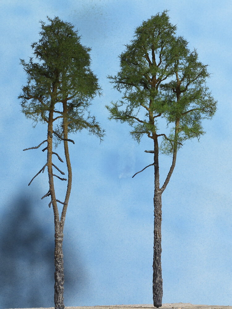

Hallo TT Freunde,
also es geht ohne Draht ! Ich nehme Naturmaterial aus meiner Ligusterhecke, spühe den Rohling mit Sprühleim ein , verhindet Risse oder Brüche. Das innere verfülle ich locker mit Bioflor/Blumensteckmasse. Nach außen werden Äste und Zweige mit Holzleim und eingefärbten Streumaterial (gibt es fertig, oder gefärbte Sägespäne ) modelliert.
Fertig, sieht echt und toll aus, zum Schluß etwas Sprühleim gibt allem Stabilität.
Viel Spaß beim nachmachen
Gruß TT-Mops

Bäume selber basteln
Liebe Bastler,
zum Uraltthema Bäume habe ich schon einmal geantwortet finde
aber meine Beitrag, warum auch , nicht im Forum.
So mache ich es. Ich verwende Material aus der Natur, als Gerüst
Heckenteile aus meinem Garten, sieht schon aus wie ein fertiger
Baum. Die Füllung gestalte ich mit Blumensteckmasse und beflocke
danach mit handelsüblichen Streumaterial oder Moos.
Alles wird zum Schluß mit Sprühkleber fest fixiert.
Sichtbare Holzteile werden auch mit matten Sprühmaterial dauerhaft haltbar gemacht , trocknet nicht aus und platzt nicht. Alles sieht toll und natürlich aus. Bitte ausprobieren.
Gruß TT-Mops Klaus
