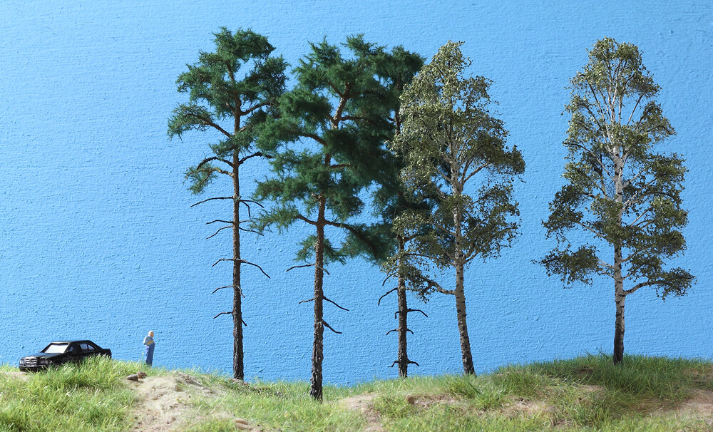

...Auf den ersten Blick habe ich im Hintergrund einen See vermutet!...
Stimmt, ging mir auch so.
Lieber zlozlo,
deine Bäume sehen absolut realistisch aus. Ich stimme, nicht nur deshalb, auch dem Beitrag in der TT- Total zu:
Alexei Zemskov schrieb:
"...Meine Landsleute betreiben die Modellbahn mit mehr Leidenschaft..."
:applaus:
Ich könnte heulen, ich möchte auch so schöne Bäume, mein Respekt und am besten gefallen mir die Kiefern, vom Kieferspezialist, einfach nur genial sehen aus wie echt..... ich muss mich wohl doch mal an den selbstversuch machen und hoffen das ich nicht total verzweifle, bei den Vorbilldern!
Hat denn nicht jemand lust ein Video vom Baumentstehen zu machen.......
Gruß Sven und weiter so.

Wunderschöne Bäume und tolle Fotografie !
r
Danke, ich versuche auf das höhere Niveau zu erfüllen.
Es ist schwierig und unangenehm. Das Wichtigste bei der Bäumebau das Form des Baumes. Video wird nicht helfen. Sie benötigen weitere Praxis, und versuchen, die realistischste Baumstamm zu machen.
