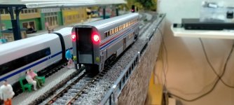

Amtrak Superliner
Weiteres Video unter Galerie.
Test mit Radien und Weichenüberfahrten bestanden.

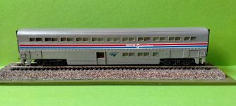

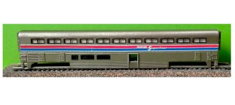

Heute "Bemalung" AMTRAK Superliner Phase VI am echten Modell und Phase I/II.
Sobald die neue überarbeiteten Modelle da sind, hoffentlich mit passenden Drehgestellen sollen die Fenster ein besseres Layout bekommen.

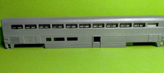

Neues vom Superliner:

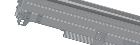

Heute ist der überarbeitet 3D Druck Rohling mit separaten Drehgestellen angekommen.
Nietreihe verfeinert, Sicken schmaler und mit mehr Abstand, Gehäuse im unteren Bereich wie im Original 5 Grad nach innen.

Jetzt kommen die Feinarbeiten .... dann melde ich mich wieder
Nur eine Frage, die Nietreihe wirkt etwas ungleichmäßig, mal fein mal etwas grober. Oder ist das eine optische Täuschung?
Ansonsten sehr beeindruckend groß so ein Wagen.
Grüße Bernd
Edit: Unter meinem Beitrag,@tt-schubi danke für die Aufklärung
Die Drehgestelle gefallen mir gut. Was ist bei den Fensterrahmen passiert? Mal biegen sie sich nach oben (fehlender Support für den Druck?), mal biegen sie sich nach unten und ein Spalt wird sichtbar. Sind die vielleicht einzeln eingesetzt?
Das ist in den vorher gezeigten Zeichnungen auch so :lupe:
Ein nicht geändertes Überbleibsel aus der Testphase?

Da sollte ohnehin noch was dran gemacht werden - momentan ähneln die Buppel links eher 150er-KG-Rohr-Endstopfen als Nieten, aber das wird sicherlich, wenn der Wille da ist.
Ein Wunsch am Rande:
Es ist immer Vorteilhaft nur das zu zeigen, worauf es ankommt. Ein unbearbeiteter Screenshot eines ultrabreiten Monitors erfüllt diese Aufgabe leider regelmäßig nicht - daher die Bilder bitte zukünftig vor dem Hochladen zurecht schneiden. 😉
Mit den Nieten ist das so eine Sache: laut meiner Konstruktion haben sie einen einheitlichen Durchmesser von 1,0 mm und sind 0,44 mm erhaben. Ein Niet hat im Original einen Durchmesser von ca. 8 mm ----- das würde bei TT Maßstab 0,066 mm ergeben.
Was würdet ihr empfehlen?
Übrigens: die Bilder sind kein Screenshot sondern mit dem Handy aufgenommen.
Hier mal wie gewünscht Vergrößerung:
