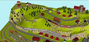

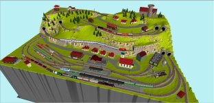

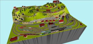

Zum Schluss folgen noch 3D-Darstellungen inkl. einer Querschnittsdarstellung.
TT-Anlage-2003_07-3D-Ansicht_Halblinks.jpg TT-Anlage-2003_08-3D-Ansicht_Halbrechts.jpg TT-Anlage-2003_09-3D-Ansicht_Bergbahn.jpg

Deine Idee in Ehren aber zum Nachbau in meinen Augen nicht empfohlen. Und Ideen zur Nachnutzung - leider nicht viel bis gar nicht. Wer da fündig werden will ist mit guter Literatur von miba, Modellbahnschule & Co. besser beraten.
Warum?
Hier nur mal "grob" zusammengefasst, was nicht passt.
-viel verschenktes Potential bei den Bahnhofsgleisen durch schlechte Planung der Weichenstraßen und Gleisanbindungen
-wofür die vielen Abstellgleise für Wagen ohne erkennbaren Anschluss von Industrie o.ä.???
- Ausbindung des Güterschuppens aus der Hauptstrecke
-Zugänglichkeit der vielen verdeckten Gleisabschnitte ???
- mal wieder viel zu viel Anlagentiefe, da wird selbst das Bauen der Landschaft schon ich sag's mal sportlich, geschweige denn spätere Reinigungsarbeiten oder Eingreifen bei Havarie
Mein Fazit:
Der Entwurf hier eignet sich höchstens als gutes Beispiel, wie man es nicht machen sollte.
Ganz ehrlich - ich empfehle dir als gut gemeinten Rat 2 Dinge. Und diesmal "Klartext" ohne eine leicht ironische Spitze (nicht daß man mir hier wieder Mobbing vorwirft):
- besorge dir wirklich mal gute Literatur in Sachen Anlagenplanung und Gleisgeometrie. Übrigens auch hilfreich für dein Thüringer Projekt.
Bei geschickter Planung wäre auf dem Platz deines Projektes hier mehr rauszuholen, gerade beim Gleisplan des Bahnhofs.
- Und zum anderen - ja, jeder definiert sein Hobby eigens für sich - aber nutze doch diese deine Zeit lieber um dein eigenes Anlagenprojekt voranzubringen anstatt solche Entwürfe zu erstellen.
Über die Optik und den Gleisverlauf kann man vortrefflich streiten und vieles ist sicher Geschmackssache. Ich beziehe mich wieder nur auf die technischen Gegengebenheiten, bevor sich jemand zu sehr in den Plan verliebt...
  • Standardgleis und Modellgleis wurden gemischt und bei der Bergbahn wurden entsprechend kleine Radien verwendet
  • Die Höhenkontrolle schlägt bei der Bergbahn an mehreren Stellen an, d.h. die Steigungen sind so nicht baubar
  • Die Schattenbahnhöfe haben zu wenig Höhe, einige Gleise sind nicht erreichbar
Gruss, iwii
