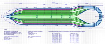

Vor Baubeginn war dieser Plan noch gegeben:

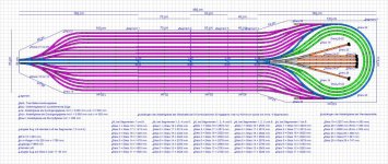

Mit Baubeginn kam von Holger der Einwand, die Stumpfgleise wegzulassen. Von iwii kam ein Vorschlag, bei dem die Einfahrt und die Gleisführung in der Wendeschleife verändert wurde. Danach habe ich meinen Gleisplan entsprechend angepasst. So ist nun folgendes Ergebnis entstanden:
Beim Segment 5 gab es erst 30 Weichen. Nun sind nur noch 12 Weichen gegeben. An der Einfahrt wurden die Weichenstraßen auch nochmals angepasst. Die Gleislängen sind in den Bildern aufgelistet. Ich denke, dass sollte jetzt für den Schattenbahnhof das Endergebnis sein. (es sei denn, es kommt noch eine zündende Idee, die die Funktionalität nicht einschränkt)
